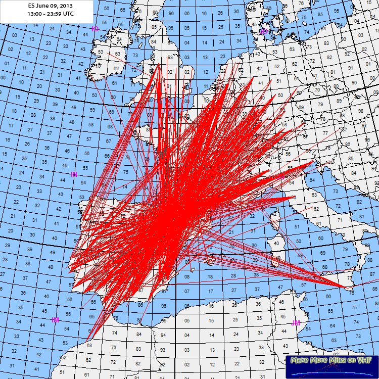

Hipólito, yo en ningún momento me refería a modelos de radios ni al precio de los mismos.
Yo hablaba del tema de las bandas a usar.
Decirle a un recién llegado que VUHF es para contactos locales y que si quiere hacer contactos nacionales o internacionales tiene que irse a HF... no lo encuentro correcto.
Yo le diría, y le digo, que tanto se pueden hacer contactos internacionales en VUHF como en HF, con la diferencia de que en VUHF es más difícil que en HF y normalmente requiere mayores conocimientos técnicos, por lo que puede empezar en HF para aprender y cuando tenga mayor dominio y conocimiento de la técnica probar en VUHF.
