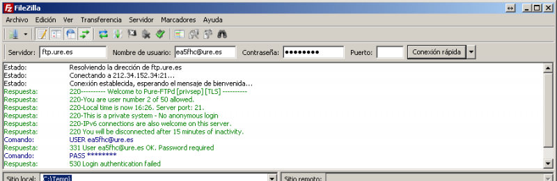

Mensajes: 8491
#240728  - 25 diciembre, 2013 16:27
Por que no se la contraseña pero si no entraba en tu cuenta...
Eso quiere decir que todo funciona bien. Fíjate que entré en el servidor, me responde, y me dice que la contraseña está mal, todo el texto en verde.
Y solo escribí encima donde dice "Conexión rápida" la dirección ftp.ure.es, el usuario ea5fhc@ure.es y una contraseña aleatoria. No hace falta poner puerto 21, ya lo hace él solo por defecto.
