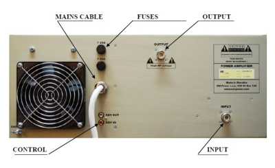

Tengo dudas de cómo conectar ambos equipos y por temor a meter la pata, pues pregunto si hay algún alma caritativa que me eche una mano.

Vamos a ver, yo creo que la dificultad está en el FT991A! A mi me parece que tengo que activar algún comando en el Menú y decirle que "me deje" excitar el OM.

conector991
om2500hf
FT991 LIN
Supongo que si ya tienes hecha la conexión desde el conector trasero del FT991 (revisa las imágenes TX GND...GND) con el terminal en RCA para el ampli.....Sólo te queda configurar en el menú 147 del equipo lo que describe en la página 137 del manual de usuario( también te he puesto una imagen).

Pues esto sigue sin funcionar debidamente!
A ver, el lineal carga perfectamente (es una burrada de potencia) pero cuando suelto el PTT está sin recepción.
Tengo que poner el OM en STBY y desconectar un momento el RCA del OM y, milagro, vuelve a funcional la RX
No sé si ponerle un relé en el cable o qué?
Qué me dicen?
