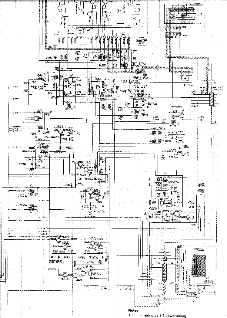

Hola, me han regalado esta mesa de mezclas y hay que repararla, tiene el transformador de alimentación averiado y necesito el esquema eléctrico para saber las tensiones del secundario. He estado mirando en google y no encuentro nada. Debo decir que soy bastante torpe buscando en google.
Alguien me puede ayudar a conseguirlo?
Quedaría muy agradecido.

#401213  - 20 marzo, 2025 10:51
jvc ca mx33 sch.pdf 1

Si logras reponer el transformador de alimentación, mira bien los consumos al arrancar de nuevo.
Pudiera ser, por ejemplo, que algún corto estuviera detrás de un exceso de consumo que acabó deteriorando el transformador original.

Hola, gracias ea1cn por el esquema.
Ea1al, si,  tengo que tener en cuenta por que se produjo la avería, pero primero tengo que dar con un trafo que me valga. El original tiene cortado el primario y el secundario tiene dos salidas de tensión diferentes y una de ellas es doble, total un problemón!!

Igual te conviene probar con dos trafos: uno para la tensión doble y otro distinto para la otra tensión.
Aunque no quepan físicamente o los tengas para otros proyectos o de surplus: te servirán para saber si hay más fallos en el resto de la mesa de mezclas o no.

Esa es la idea, Manuel. Gracias.
