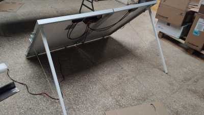

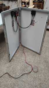

La bateria siempre cae de tension al hacer tx.   Le estas pidiendo 15 amperios a una bateria de coche, que tiene 60? 70? Cae la tension en picado. Pon un tester, pulsa ptt y mira la tensión.
Si te gusta el portable o salir al campo.....esta un muy buena solucion para mantener siempre la bateria a 13.8v por lo tanto es perfecto, y la caida de tensión es misera.
Adjunto un ejemplo. No hace falta motor, ni estar pendiente de la bateria.
