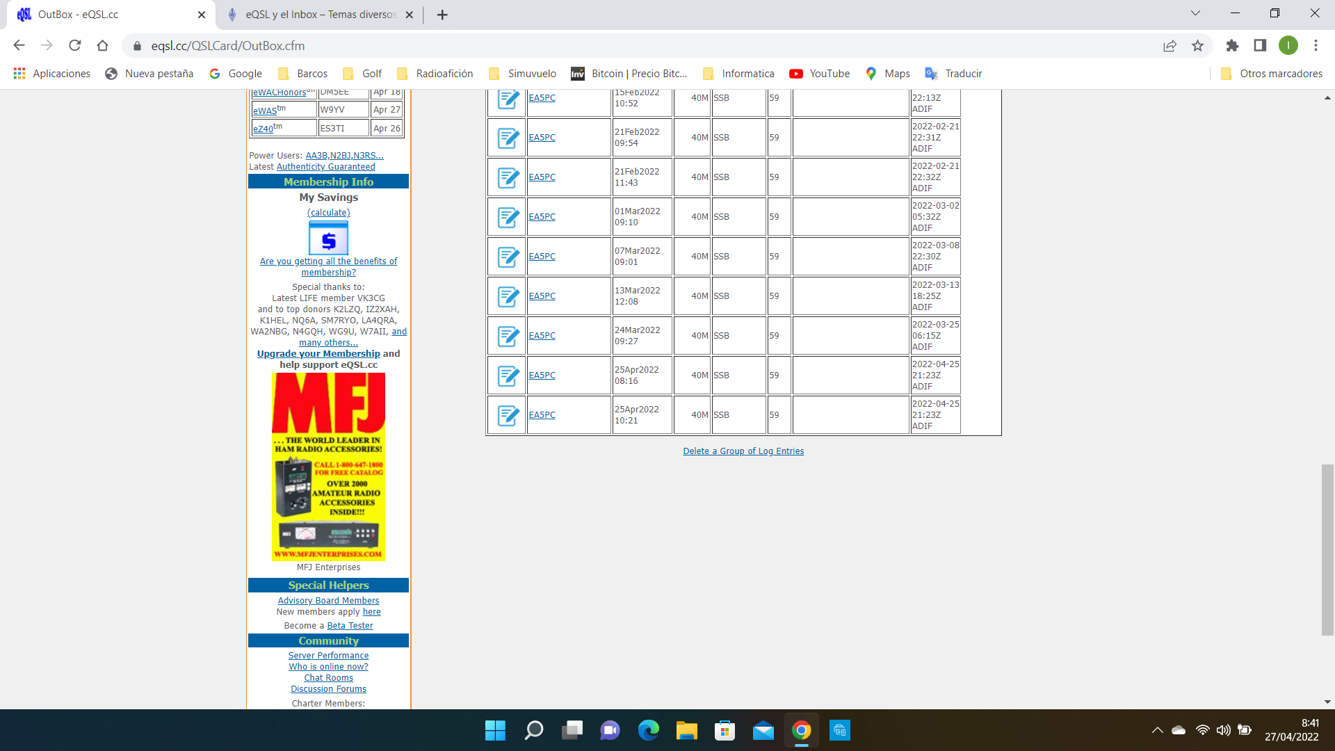

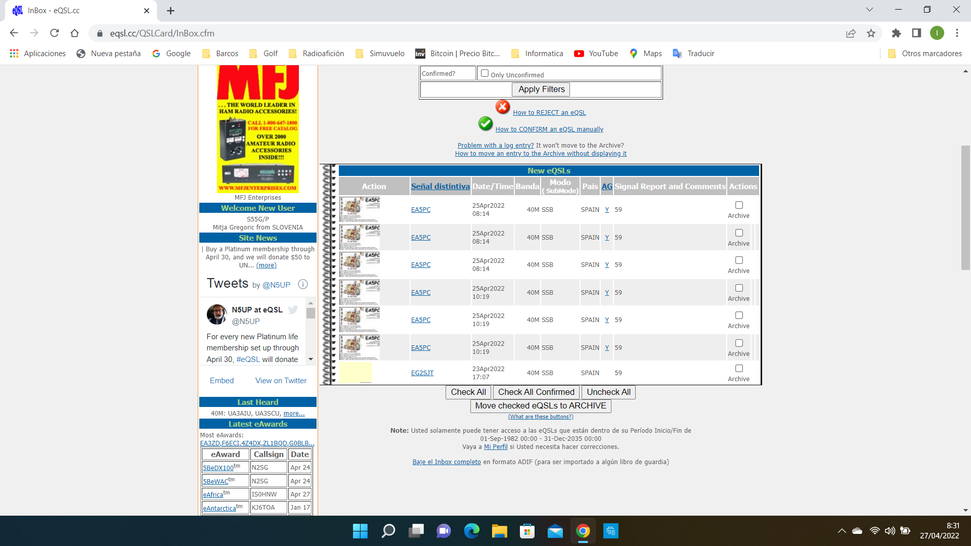

en alguna ocasión he recibido un QSO por duplicado, no le he dado mayor importancia, los he archivado y punto, pero ayer recibí 2 QSO´s por triplicado:
Los puedo archivar, pero una vez que los archivo no puedo borrar los que me sobran y si miro en el outbox yo solo tengo uno enviado. Si solo acepto uno de cada triplicado los otros siguen el el inbox hasta que los acepte, ¿a alguien le ha pasado esto?, ¿solución?, por si no encuentro respuesta por aquí he mandado un mensaje también al foro en español de eQSL.
Gracias y saludos.
PD: adjunto pantallazo de mi outbox.

Los que están repetidos en la bandeja InBox, después de aceptar uno de ellos, los restantes puedes rechazarlos enviándolos a la bandeja Reject Box indicando uno de los motivos de las opciones disponibles, entre la que se encuentra la de Dupes received, con posibilidad de envío de un e-mail al corresponsal.
Una vez aceptados en la bandeja Archive, yo tampoco sé cómo eliminarlos.

Bueno, me han respondido rápido y me lo han solucionado, no me preguntéis como porque no me lo han dicho, pero por lo visto es problema del corresponsal o de su programa de log, que repite los envíos.
