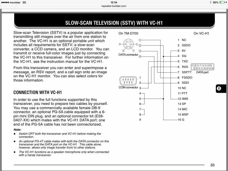

Hola estoy buscando el cable si no me equivoco pg4t el que va de una kenwood tmd700 al visual comunicator vch1 , tengo el cable para ir al thd7 pero al tener tambien el tmd700 me gustaria poderlo conectar , alguien sabe donde encontrarlo?
el conector del vch1 tampoco se encuentra para hacer un cable nuevo graciaa

Mira por si un acaso en esta PGA encuentras como hacerte un adaptador
http://www.shopstop.net/bats/vch1.htm
Claro que tienes que mirarte el MANUAL de la tmd700 Para ver las conexiones como van, lo explica en el apartado SSTV

Hola buenas noches,yo tengo el cable PG-5A,en su caja nuevo a estrenar que es para TM-D700E,TM-D710A,TM-V7E,TMG-707E,TM-271E,y TM-V71E....entre otros
está diseñado para conectar un terminal para Packet,TNC y este es el conector de datos por un lado trae un conector especifico de seis conexiones y por el otro viene desnudo para hacer las conexiones ,los colores son Rojo,Amarillo,Naranja,Marrón,Verde,Azul y Shield ó malla.
