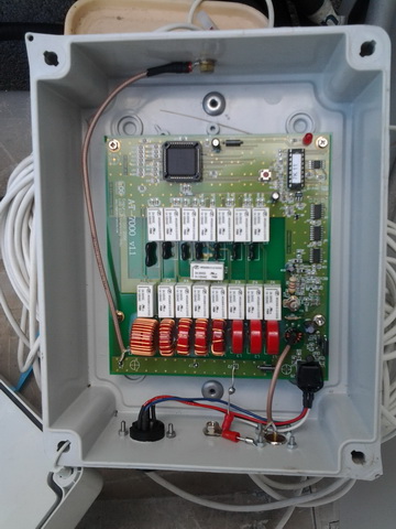

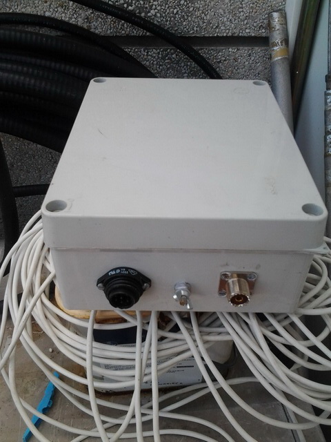

Bueno. Definitivamente la instalación en mi lugar de vacaciones terminada. Una caña vertical de 9 mts. 12 radiales de 10 metros de longitud enterrados bajo tierra, una 706 y un Z100 plus. Ahora a disfrutarlo.

#219248  - 27 marzo, 2013 11:42
Roberto, busca un cajón de plástico para meter dentro el acoplador y lo pones al pie de la antena, recuerda separarlo un poco del suelo y hacerle un par de agujeros por debajo para que respire, y evitar la condensación.
EA2AF
Mensajes: 1351
#219250  - 27 marzo, 2013 11:50
Jose Angel. El Z100plus es indoor autotunner ;-)
No es el CG3000
#219252  - 27 marzo, 2013 11:59
Por eso te digo que lo protejas, pero no hace el mismo efecto dentro que fuera.
EA2AF
Mensajes: 1351
#219254  - 27 marzo, 2013 12:23
Ok. No obstante queria este para uso interior. Lo conecto a la 706 con el cable que trae, y pulsando el att del equipo es super comodo, si no hubiera traido el CG3000. Para hacer unos contactillos en ratos libre es suficiente, pero te agradezco el consejo.
EA7BJ
Mensajes: 2002
#219237  - 27 marzo, 2013 14:38
Doy fe que no se comporta igual dentro que fuera, durante un tiempo en mis salidas camperas lo usaba cerca del equipo, pero hice la prueba de meterlo en una caja estanca y ponerlo junto a la antena, en RX no note gran diferencia, pero en TX empuja mas la antena....
Le quite la caja metalica y meti la electronica en una caja de plastico.
