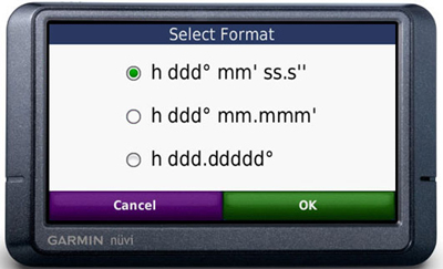

La mayoría de los dispositivos GPS proporcionan las coordenadas en el formato de grados, minutos y segundos (DMS), o más comúnmente en el formato de grados decimales (DD). Google Maps proporciona sus coordenadas tanto en formato DMS como DD.
Hay que tener cierto cuidado al introducir las coordenadas de un destino en el GPS, prestando atención si está prefijado en DMS, DMM o DD, ya que un error puede ser causa de que nos lleve a la Conchinchina 😶 😶
formato coordenadas GPS
