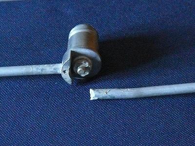

Hola Diego, aunque no soy experto en el tema,( ni en este ni en ninguno), te puedo contar lo que me pasó con una tona de UHF, Aunque el dipolo no es igual, pues el de 432 es un dipolo doblado, te lo cuento por si te sirve.
El caso es que dejó de funcionar y no sabía lo que pasaba, después de montar y desmontar cables y elementos un sinfín de veces, pude ver que la soldadura del dipolo donde se une una punta con el conector estaba rota, tardé en darme cuenta del problema.
Tuve que cambiar el dipolo y ahora va de maravilla.
Edito y cuelgo una foto.
EA1JVG. Jose Vaca.

EA1JVG
Mensajes: 129
#173892  - 23 diciembre, 2011 13:14
Bueno no te quejes, esto lo apañas tú en un momento. No sé si ya hace quince años, a mí me parece que fue ayer cuando un verdadero experto nos dio un buen empujón a unos cuantos para embarcarnos en esta aventura. Suerte con el dipolo.

#174012  - 23 diciembre, 2011 16:33
Anda, anda...... no digas eso.....
Dice EA5AJA que no me dispare a abrir el centro de la antena (como hiciste tú) que con un polimetro la mido. Creo que no, que todo es un corto en continua..... ¿Tú sí te tiraste en plancha para abrirlo, por lo que veo? y con exito, pardiez.
