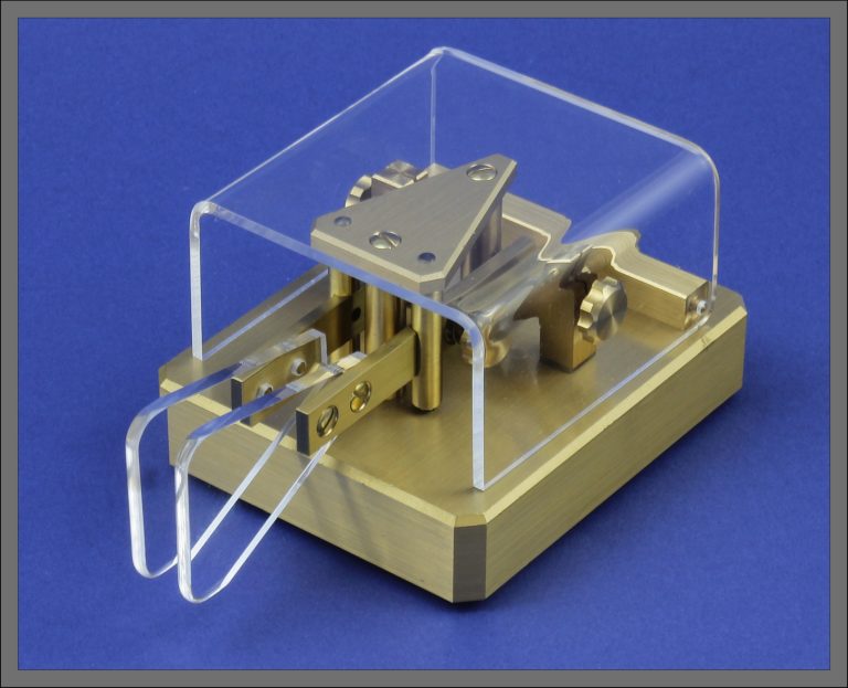

Las llaves Schurr (y ahora algunas Scheunemann) usaban metacrilato plegado en una U con unas piecitas en el latón que hacían de bisagra:
Teniendo algo que haga la "forma" de la U, solo hay que cortar una pieza de metacrilato a medida, meterla al horno a temperatura controlada para que se reblandezca y luego, cuando está blandurrio, ponerlo sobre la forma para que , al enfriar, tome la forma del soporte.
Suerte con "el invento".

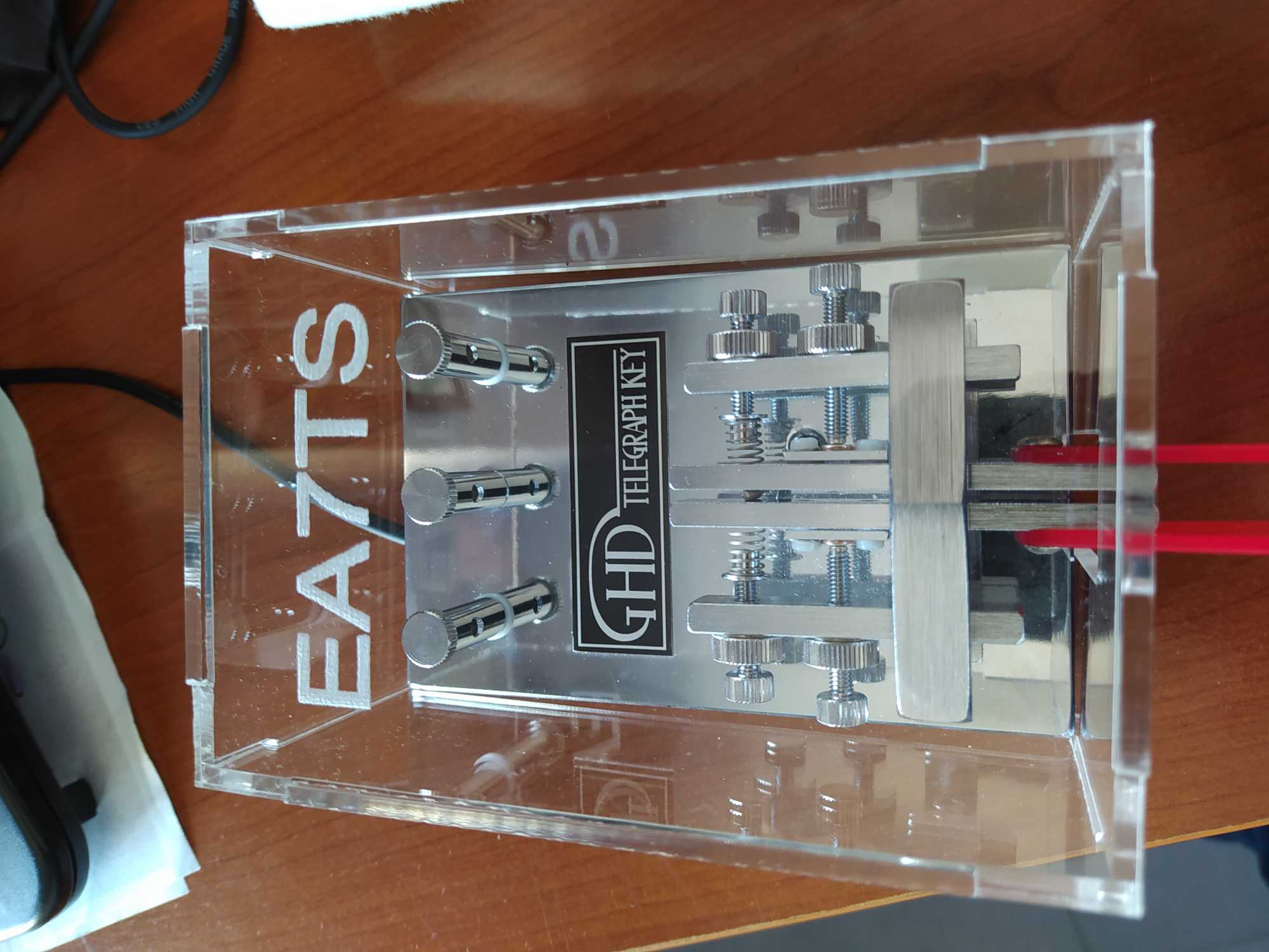

Al final al ingles , un colega le ha manisfestado su disconformidad con el precio y nos ha echo una rebaja, por lo que le hemos encargado tres. Estas llevan "grabado " el indicativo . Se encargaron ayer y dice que este finde las hace para enviarnoslas el lunes. Cuando lleguen os envio una foto para que veais como quedan.

Como lo prometido es deuda...asi quedan
resized IMG 20201110 142704
resized IMG 20201110 180246
EA3ERD, EA1CN y EA2AJO reaccionaron
EA2SN
Mensajes: 3718
#355408  - 10 noviembre, 2020 19:58
Pepe:
con esas cajas de protección la CW tiene que salir sola... 🙂
