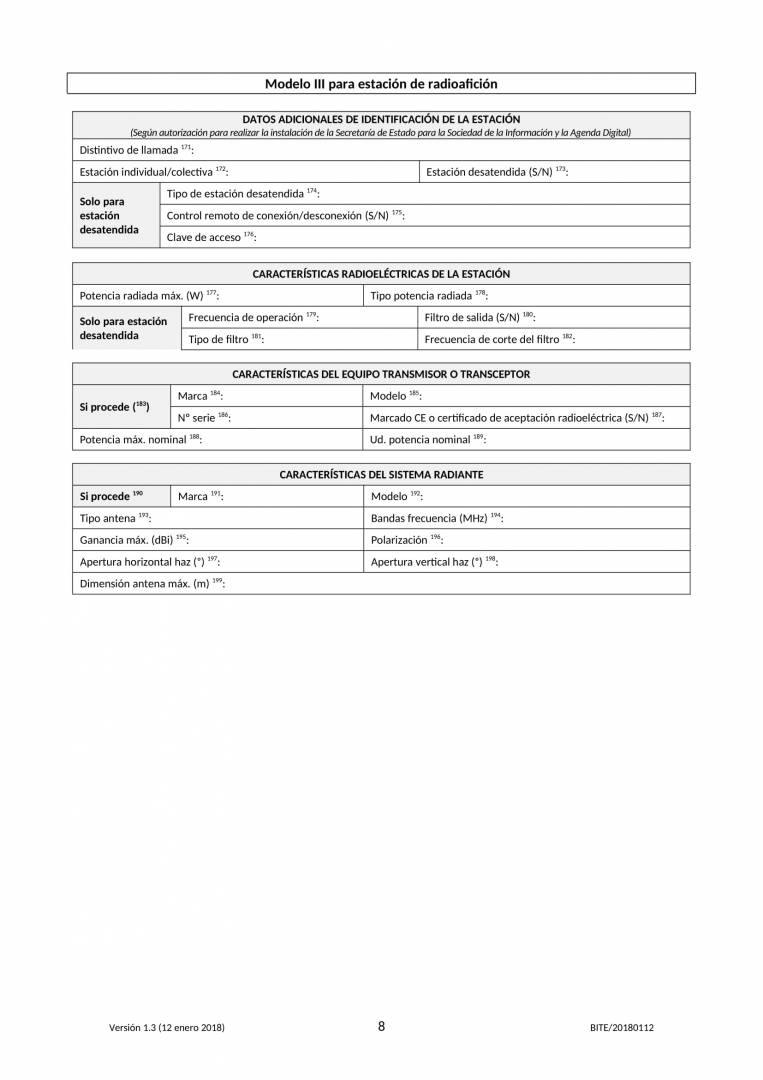

Hola a todos…
Tras un largo periodo de QRT, aunque siempre vinculado al tema de las telecomunicaciones, me volvió a picar el gusanillo de estar activo en el aire. Pues bien… después de dieciséis meses de espera, algo desesperado y desanimado, por fin tengo la autorización de telecomunicaciones para realizar la instalación de mi sistema radiante.
Me asalta una duda con respecto al boletín de instalación en su apartado III en el cual hay unos campos para rellenar en el que solicitan la identificación de equipos, antenas etc.
Mi pregunta es: Es obligatorio rellenar estos campos en el boletín!?
Tengo mis viejos equipos pero con idea de actualizarme, todavía no se porque equipo/s me decantare. Tengo entendido que ya no es obligatorio declarar los equipos en telecos, pero no se si estoy en lo cierto, por otra parte toda la información de las antenas la tienen en el proyecto/memoria que presente en su día y que me han dado la autorización.
Muchas gracias de antemano 73 y DX.
Ramón EA3HXV
Modelo Boletin instalacion estacion 4 08

Hola Ramón.
La tuya deberia ser una de las que hay "atascadas" en alguna J.P.T....
La autorizacion que te ha dado telecomunicaciones, indica que debe ser con "boletin de instalador autorizado" o te permite instalar a ti? No me queda muy claro en tu explicacion.
Entiendo que si es con Boletin del instalador debe ser rellenado y firmado por el.

Efectivamente, hace ya unos pocos años que no hay que declarar los equipos (equipos, no antenas), por lo que me ha sorprendido mucho ese  formulario.
Si vas a hacer ya la instalación,  pon lo que tengas ahora, que lo que cambies en un futuro no hace falta registrarlo.

Hola. Cierto, legalmente no hace falta declararlos pero me consta que cada vez mas provincias lo exigen, no solamente en el boletín sino incluso en la memoria técnica y no lo aceptan hasta que no se incluye el listado de los mismos. Además, exigen añadir el número de serie y la referencia CE

En la memoria descriptiva, no hago alusión a ningún equipo, solo a lo concerniente al tema del sistema radiante, planos, materiales y un largo etc... y no me han pedido nada sobre los equipos.
Yo recuerdo que haya a finales de los 80 que hice mi primera instalación, el tema burocrático era menos engorroso y bastante más rápido, aunque en el tema de equipos si que teníamos que darlos de alta.

Hola Josep, tiene que ser instalador oficial...
En mi vida profesional era instalador de telecomunicaciones ICT, seguridad, megafonia, redes, PCI etc, con una experiencia de mas de 35 años y unas cuantas miles de antenas instaladas de todos los colores y ahora paradojicamente no me dejan instalar mi sistema radiante.

EA3FNM, me refiero a cambio de equipos, no a los cambios de antenas, que esos sí hay que comunicarlos, lee otra vez mi mensaje.
