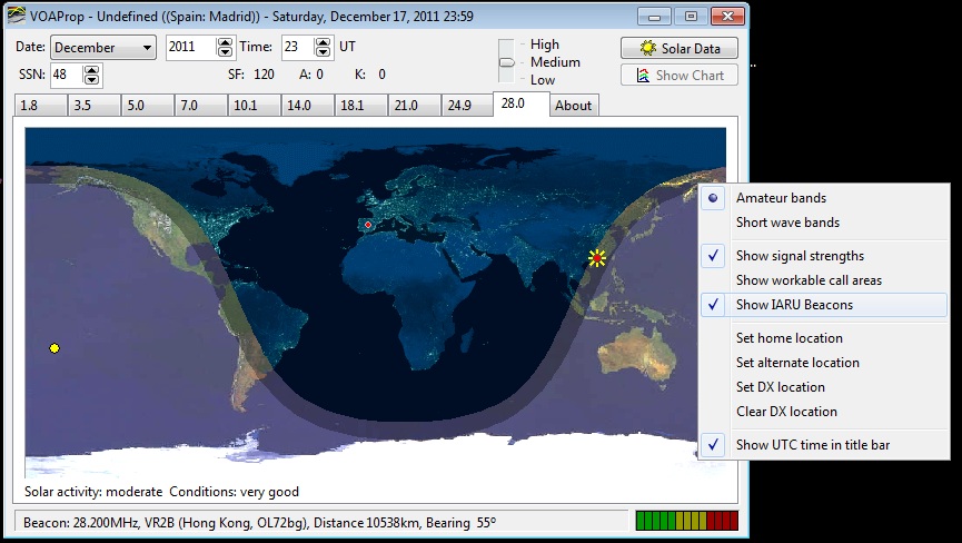

Pues yo os recomiendo también el VOAprop, que uso para ver el estado "teórico" de propagación con indicadores de señales en las distintas bandas, tanto de radioaficionados como de comerciales. Además, muestra las diferentes balizas, dando sus datos y si está activa o no (esta y otras opciones son seleccionables por el usuario).
El software usa los datos del VOACAP.
Aquí tenéis una captura de pantalla:
Aquí el enlace a la página:
http://www.g4ilo.com/voaprop.html

#173091  - 18 diciembre, 2011 00:20
Por cierto, acabo de descubrir por otro foro que desde hace unos días se había cambiado el formato del archivo elaborado por la WWV y el Voaprop no lo leía. Ya han encontrado la solución mediante un conversor de formato y ahora el VOAprop vuelve a actualizar los datos correctamente.
Más información aquí: http://blog.g4ilo.com/2011/12/voaprop-and-wwv.html
Resumiendo, en la ventana de datos solares hay que cambiar la página de origen de los mismos a ésta: http://ok1dub.cz/wwv/wwv.txt
Pego un pantallazo donde se muestra cómo mostrar las balizas (botón contextual sobre el mapa) y a pie de aplicación puede verse información de la baliza que se encuentra transmitiendo:
