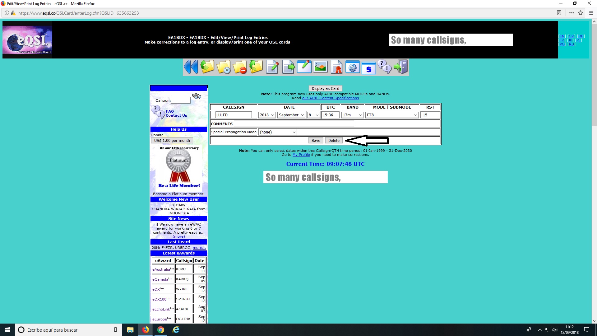

Necesito saber como borrar algunos qso de eqsl, tengo bastantes repetidos y no se como hacerlo. ¿Alguien que sepa como hacerlo? Gracias.

Como ya le comenté a otro colega en el foro no hace mucho, si quieres intentar el borrado en bloques en eQSL es fácil, ve a la pestaña LOG/OUTBOX, saldrá un listado por bandas/modos/fechas etc. Tan sólo tienes que picar en uno de los números de la derecha, saldrá otro listado y al final del mismo, abajo del todo pone Delete a Group of Log Entries Si picas en ese enlace te da la opción de borrar con diversas opciones, por ejemplo por fechas.

Me explico: Lo que tengo son muchas qsl's de distintos EA repetidas, mismo modo, misma banda. Por ejemplo, hay varios indicativos que al menos me han enviado entre 15 o 20 qsl's, debido a la epoca de cuando hacía las actividades EA. Solo quiero una de cada indicativo, el resto me sobra.
Lo que quiero es borrar del inbox todas las qsl's "sobrantes", pero no se hacerlo. Claro, cada vez que descargo las qsl's nuevas, se bajan también todas y no quiero eso.
Creo que ahora está mejor explicado. ¿Sabeis como borralas?
