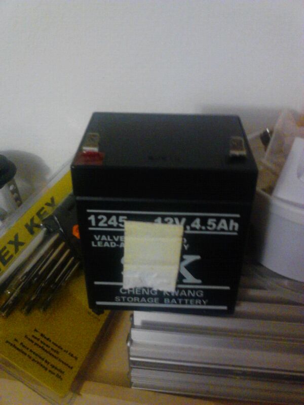

yo la verdad primero me compraria el ft817 para tus salidas en bici y por la bateria no os preocupeis ya que yo utilizo una de alarma que es 12v 4,5amperios y la verdad tiene para un rato y las medidas son reducidas os paso una foto van muy bien ademas la utilizo en portable y alimento un ft290r de fi 2,5w y un transverter de 2,3ghz es totalmente autonomo
