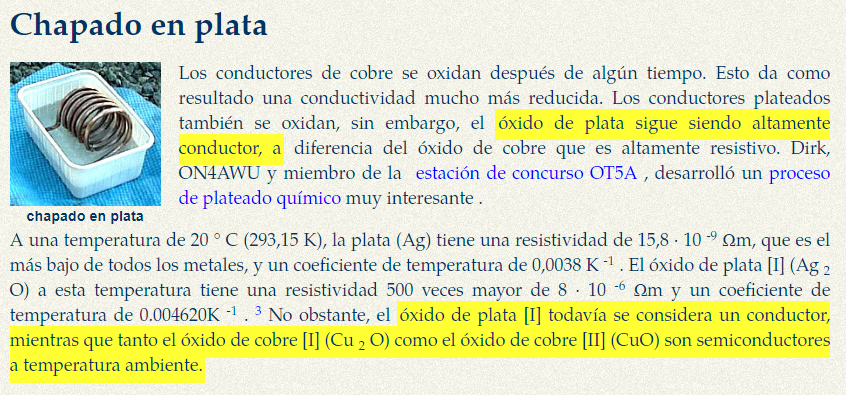

¿Alguien sabe como se puede limpiar una bobina plateada usada en RF,
que se oxida algo (ennegrece) con un ennegrecimiento superficial
· imagen de un Inductor de rodillo plateado de 32µH (Silver-plated Ceramic Body Roller Inductor 32µH)
- Información relacionada en:
· Foro URE Platear bobina de cobre
Técnicas de construcción de bobinas de RF de alta calidad, proceso de plateado químico muy interesante
73 Carlos EC1T
