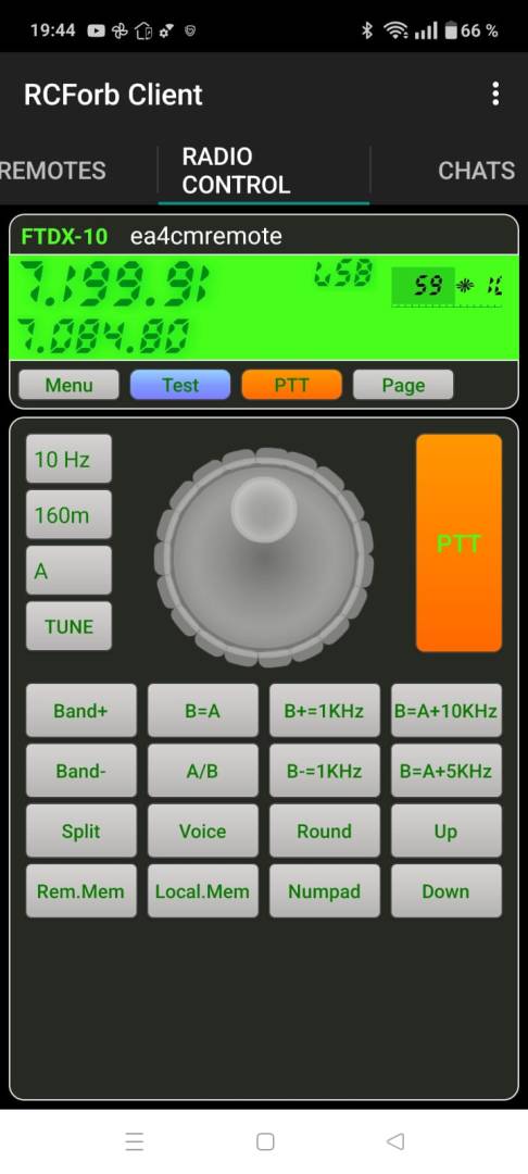

Hola a todos:
He intentado poner en remoto mi ftdx10 con el servidor RCForb server y con la app para androi RCForb client. Tras un largo camino de configuraciones, he conseguido que funcione salvo que saque modulación, recibo perfectamente, manejo el equipo sin problemas, conmuta a transmisión pero no saca modulación. Dado que no trae el modelo del equipo mío, he probado con todos los modelos que trae de Yaesu, pero no hubo manera.
Me consta de que hay gente que trabaja en remoto con este equipo, me podría comentar con que software y app lo está haciendo o si por el contrario, sabría decirme donde tengo el problema?
En un ordenador portátil he instalado el software de cliente de rcford y me funciona perfecto todo, pero con la app no hay manera.
Saludos y gracias por adelantado.

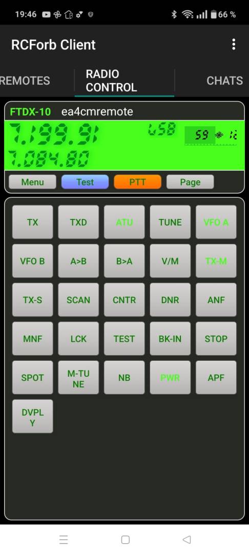

Pues ya está solucionado el problema, todo ello gracias a la intervención de Victor, EA4HRJ
Una vez configurado yo pulsaba PTT
Pulsando ahí se ponía en transmisión pero no sacaba modulación y la solución era pulsar en:
TXD. Ahí es donde no solo se pone en transmisión sino que además saca modulación.
Espero que esta torpeza sirva a alguien .

EA4CM
Mensajes: 389
#414914  - 2 octubre, 2026 10:38
WhatsApp Image 2026 10 01 at 19.45.03
WhatsApp Image 2026 10 01 at 19.46.55
