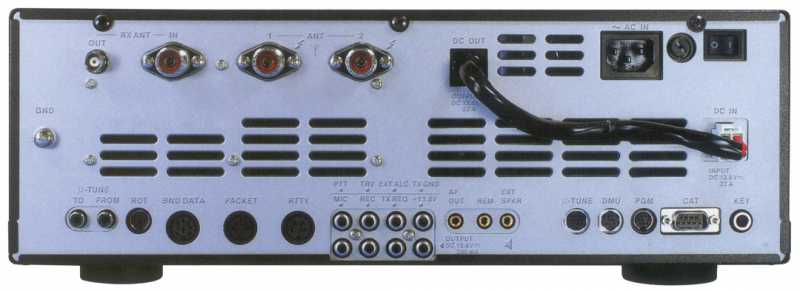

Hola a tod@s,un amigo quiere conectar la Emisora Yaesu Ft-2000 a 12 voltios en vez de 220v pero no sabe si es posible, algun@ lo ha intentado o sabe como hacerlo???

Muy buenas, no entiendo muy bien los motivos por los que quiere "eliminar" la fuente interna del propio equipo ya que va muy bien con ella.
No obstante, si lo que quiere es conectar una fuente externa, en la página 31 creo, te explica muy bien para que son cada conector de los exteriores.
Tan sólo tienes que desconectar la fuente interna y en su lugar conectar una fuente externa, así de sencillo, en DC IN, donde pone claramente IMPUT DC 13.8 V 22A

Gracias Dani, es un conocido el que me hizo la pregunta y yo no sabia como era el panel posterior del equipo, esta clarisimo como hacerlo.Ahh y yo tambien me pregunto para que quiere hacer eso a no ser que la quiera conectar en el coche.
