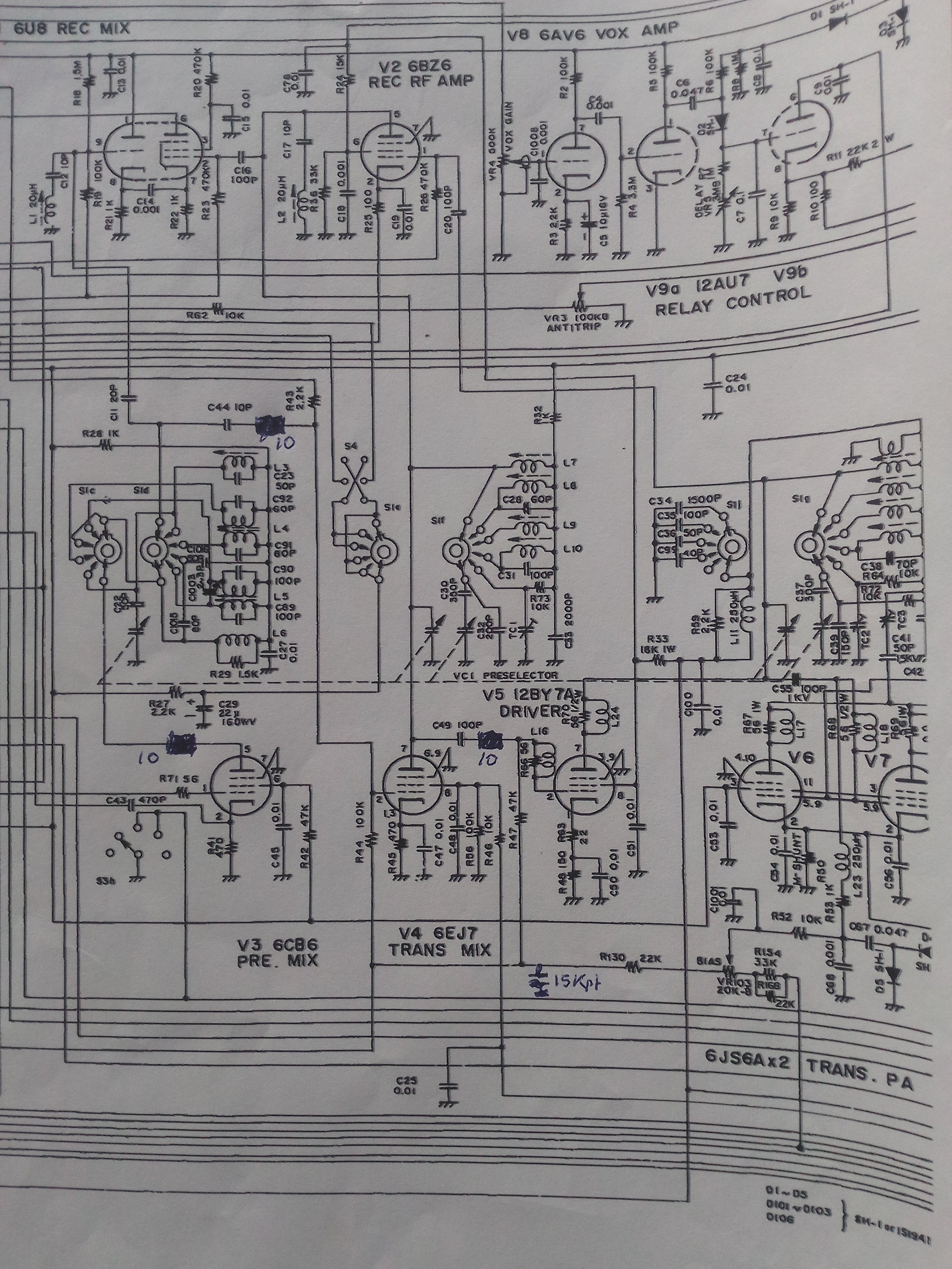

hola estoy recuperando uno de estos equipos ajustado todo entero y válvulas finales cambiadas,se observo la tendencia a autoscilar en 15m y 10m,ni neutralizando se quitaba el problema,todo viene de la falta de aislamiento de los circuitos sintonizados produciendo realimentación en las válvulas preexcitadora y mezcladora de tx,asi que  modifique tal como construia mis tx de antaño que no autooscilaban ni necesitaban netralizacion 😜 ,solo necesitamos tres resistencias de 10 ohm 1w y colocarlas tal como dejo el esquema,y añado un desacoplo de 15nf que no lleva de origen,espero sea de ayuda a alguien,un saludo EB3DYO FRANCISCO

Descargado por si lo necesito más adelante.
GRACIAS
