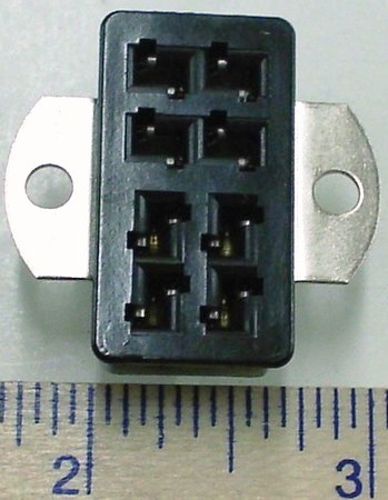

hola tengo un yaesu ft101 el problema es que no encuentro el cable de alimentacion y en estos equipos antiguos tienen unas clavijas bastantes estrañas yo solo quisiera saber si hay algun truco o modo para poder alimentarlo o alguien tiene el esquema de clavija en cuestion un saludo javier

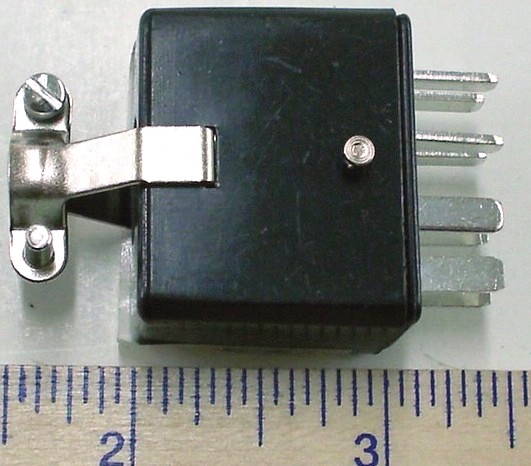

Si no recuerdo mal, los conectores son los llamados conectores Jones.
Buscando en la red encontré el que los tiene, mira esta página, creo que son los de 8 patas:
http://www.electronicplus.com/content/productpage.asp?maincat=wc&subcat=wci
En los de 8 patas encontrarás, los de chassis macho y hembra, también tienes los que van a los 220 Vac.
Por ebay a veces salen algunos, pero son "rara avis", ahora viendo el que los tiene, se terminó el misterio.
Espero que sea lo que buscas.
