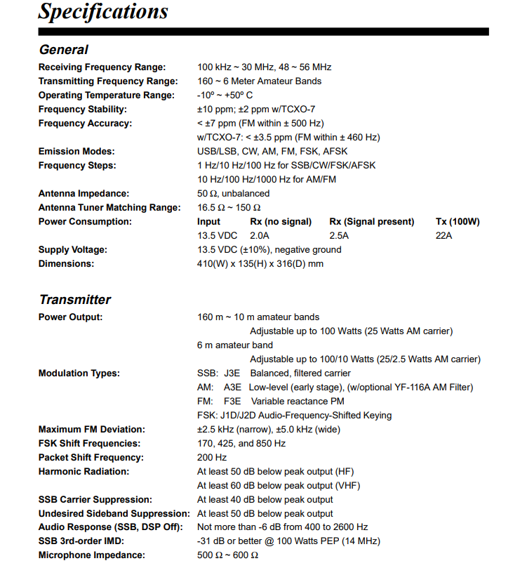

Por favor, posible información si la Yaesu FT920 trasmite en 60 metros, solo veo 10-12-15-17-20-30-40-80-160  no veo 60, en digitales FT8 Al poner el JTDX en 60 Metros cambiara el equipo y dará portadora , acoplara siempre claro esta este que la antena este sintonizada en 60
Es para dejarla en un cortijo, por si se la llevan es poco el coste, ya que me ofrecieron una muy barata y un Kenwood 850  no se si alguno de los dos transmite en 60 Metros.
Por si alguien ya izo la prueba y funcionan los compraría, ya que están muy tirados de precio.

Hola. Te dejo una captura de las especificaciones.
