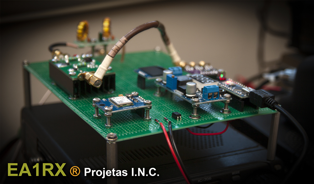

Hola a todos, recientemente he montado una baliza para WSPR con el código de NT7S y francamente va muy bien, actualmente la tengo trabajando con 200mW y los resultados son sorprendentes.
Como sabéis, la baliza necesita recibir los datos de la hora para trasmitir la señal en el momento exacto que debe hacerlo, pero este sistema realiza el sincronismo via USB con un PC.
Yo quisiera hacerla totalmente independiente e implementarla con un GPS NEO 6M que sea el encargado de sincronizar la hora con el Arduino y así hacer una baliza más versátil que te permita llevarla a cualquier parte.
¿Alguien sabe cómo insertar en el código de NT7S las instrucciones para que reciba la información del GPS y no del puerto USB a través de PYTHON? Gracias.
