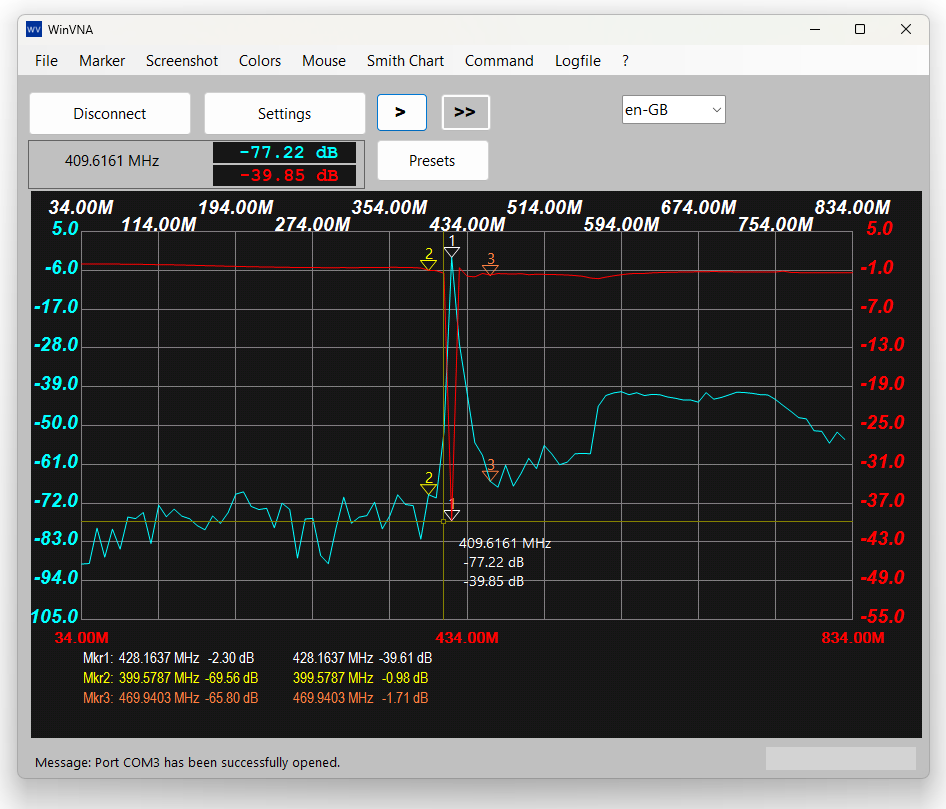

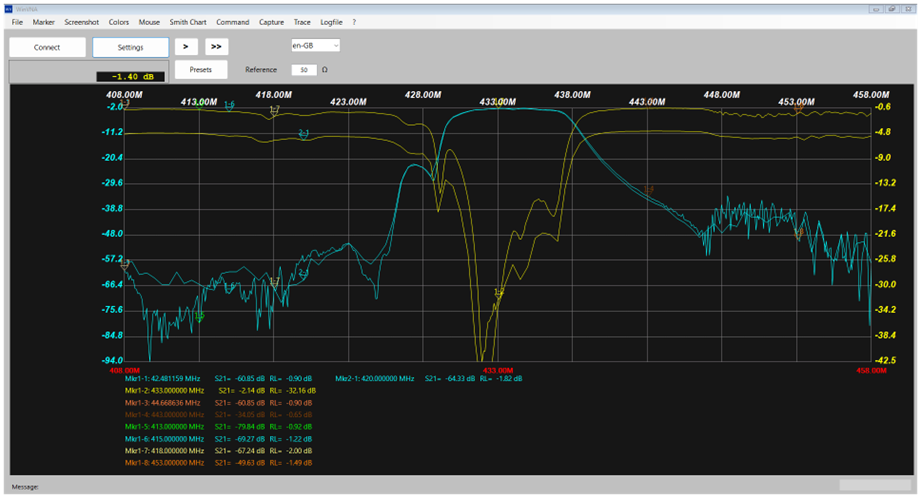

WinVNA, inicialmente programado para el analizador SV4401A, resulta ser totalmente compatible con el nanoVNA-H (adjunto imagen obtenida con este modelo), ya que ambos utilizan el mismo protocolo USB y comparten VID = 0483 y PID = 5740 en modo normal (VCP/serial).
El modelo nanoVNA-H4, que emplea el mismo firmware y mantiene idéntico VID y PID, es igualmente compatible con WinVNA. Del mismo modo, cualquier otro nanoVNA basado en STM32 que utilice este protocolo y estos identificadores USB será, en principio, también compatible (lo cual incluye a buena parte de los modelos actuales H/H4 y clones equivalentes).
WinVNA incorpora textos y mensajes en inglés o español. Aunque no es software de código abierto, es completamente gratuito.
nanoVNA H 2025 12 08 193251

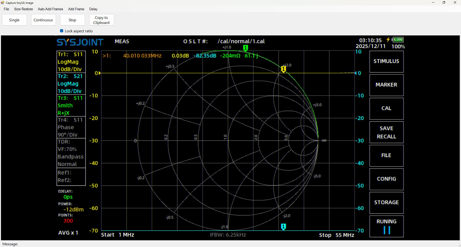

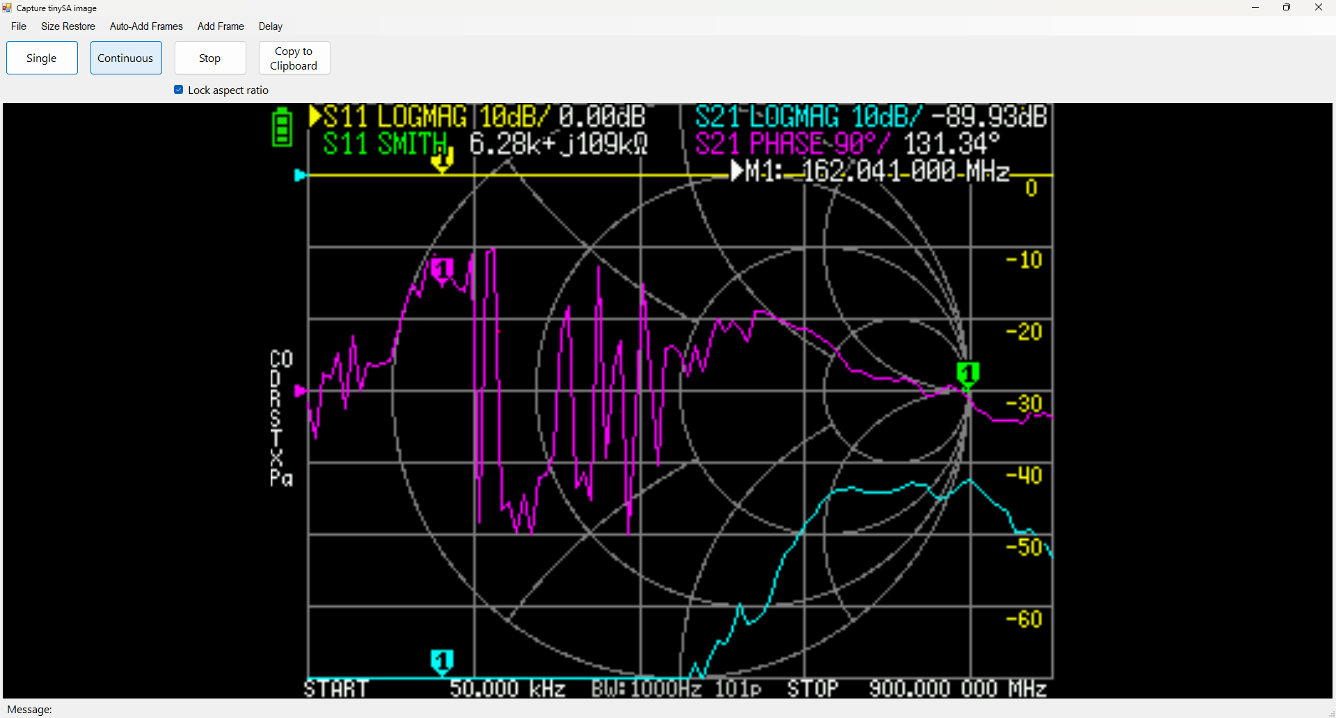

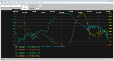

#407203  - 11 diciembre, 2025 10:25
Hola de nuevo,
en la versión 1.0.1.8 se ha incorporado una ventana de captura que permite realizar barridos únicos o barridos continuos.
Adjunto unas imágenes.
SV4401A 2025 12 11 084143
nanoVNA H 2025 12 11 084459

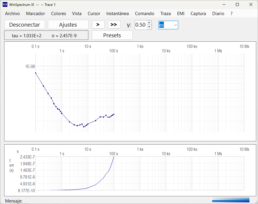

#410381  - 10 abril, 2026 09:30
Aprovecho este hilo para comentar que WinSpectrum III, además del tinySA, también da soporte al tinyGTC.
Permite capturar la imagen de pantalla y navegar por los menús del equipo desde el PC, así como obtener percentiles y otras estadísticas de los histogramas H20, H40 y H80.
Asimismo, mediante barrido continuo puede representar hasta tres décadas de la desviación Allan, como en la imagen adjunta.
Todo ello está documentado brevemente en el manual disponible en la web.
Xavier
EA30412FD
Captura de pantalla 2026 04 10 091058
