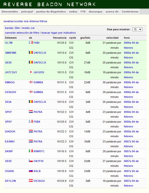

La página web que utilizo es la siguiente: http://www.reversebeacon.net/index.php
En la página principal introduzco mi indicativo e intro. Abro la pestaña “puntos de diagnóstico” y entro dentro de la ventana “crea tu filtro!”
Una vez ahí dentro, por ejemplo marco la banda de “30” y en modo “CW”, le doy a “continuar”, y a esperar que estaciones salen en la lista.
01
02
Creo que no hace falta decirlo, pero por si acaso, no llames en la misma frecuencia que haya una estación llamando CQ. Aunque no la recibas, esa frecuencia está ocupada por esa estación.
Si llamas CQ y actualizas la web verás que también sale tu indicativo y de donde te recibe el robot, pero eso no es garantía de que te vayan a contestar como dije en el post anterior.
