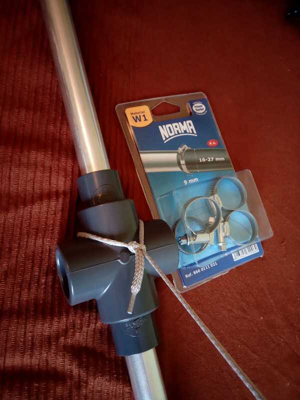

Buenas tardes. Soy bastante novato en el tema, puesto que llevo muy poquito tiempo devuelta otra vez a la radioafición.
Quiero colocar tres vientos a la Butternut por encima de las ultimas bobinas. No se si alguien sabrá si se pueden poner dos tercios de cada viento de metal (cable normal de viento plastificado con goma) y el otro tercio de cuerda (lo que esta más cerca del enganche del tejado). Los vientos normales de metal no tocarían la butternut ya que irían aislados con un tubo de PVC en la antena. Este para que no se moviera, iría fijado con abrazaderas, tanto por arriba como por abajo. (Adjunto foto - el cordón es una prueba de como iría el viento) Gracias de antemano. Oscar, EA1ITL.
En la actualidad existen varios tipos de cuerdas para el propósito de evitar el uso de cables de acero.
Esto te evitará una serie de inconvenientes.
Dyneema es solo un ejemplo, la consigues en esta tienda.
73 y DX
#298093  - 19 julio, 2016 15:33
viento de metal
Por si no lo sabes, todo metal cerca de la antena va a interaccionar, a afectar a su rendimiento y ajuste, para bien o para mal (normalmente mal).
Lo habitual es poner vientos no metálicos.

Gracias por vuestra rápida respuesta.

#298094  - 19 julio, 2016 15:45
El viento más alto puedes aprovecharlo para ponerle un sombrero, la parte del viento que sujeta la antena que sea metálica con cierta medida, y el resto del viento propiamente dicho, con cuerda Kevlar o Dyneema. Creo que tres vientos para la HF9, son demasiados, en fin tú decides.

#298101  - 19 julio, 2016 16:00
Hola Oscar, no sabes tu bien los problemas que te vas a quitar poniendole vientos a tu antena.
Como bien te han aconsejado los colegas, que no sean metàlicos, por aquello de resonancias etc.
Para los que yo he instalado en mi antena vertical bibanda de V y UHF de unos 6M de longitud, he utilizado hilo de polietileno negro brillante de 2mm de diametro (del utilizado en los invernaderos de Almeria), pasados 10 años siguirá como el primer dia que se instaló.
73 José Antonio ea7ajh (ex ce3bgl)

#298103  - 19 julio, 2016 16:10
Gracias a todos por vuestras aportaciones. Pondré tres vientos no metalicos por seguridad EA7AJH, como bien dices. Prefiero no tener que estar todo el día subiendo al tejado cuando haya viento, ya que donde estoy sopla bastante y evitar problemas. 73 EA1ITL

#298095  - 19 julio, 2016 17:07
Yo te aconsejo poner ademas vientos debajo de las bobinas, por experiencia, 3 veces se me partio por el ultimo tramo una HF6V, las 2 primeras sin vientos ninguno, la tercera le puse vientos como tu, luego ya no rompio nunca mas, vientos por arriba y abajo, yo hice parecido a lo que tu quieres hacer con PVC pero con una mangera de goma sujeta con bridas de acero inox, y coloque un soporte de vientos de mastil de TV que es como una platina con los 3 agujeros para los 3 vientos.
