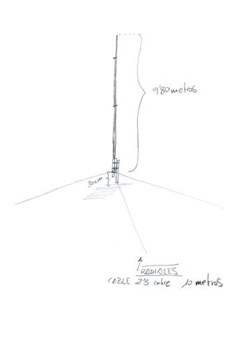

He leído vuestros comentarios y ya tengo preparada la antena.
Con varios tubos de aluminio he llegado a los 10 metros (de momento la he dejado en 9,80 metros). He clavado una varilla en el suelo con dos abrazaderas y la he sujetado a unos 30 cm del suelo. La varilla la he aislado del tubo de aluminio de la antena con un tubo de PVC de fontanería y 3 radiales estirados por el suelo.
La duda es a la hora de conectar el coaxial, ¿Sería recomendable lo de enrollar 11 ó 12 vueltas de coaxial como en las g5rv?
Pues eso, sólo me falta probarla para ver si tengo que alargarla un poco más y, en cuanto a la potencia, supongo que aguantará bastantes vatios ¿No?. monobanda_40_metros.jpg

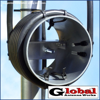

Hola Isidro
Ponerlos no le hara mal. Simplemente construyes un choque de RF que ayuda a evitar radiacion en el cable asi que evita posibles perdidas y tambien interferencias aislando la antena de la linea de transmision.
Te adjunto una idea interesante para hacerlo.

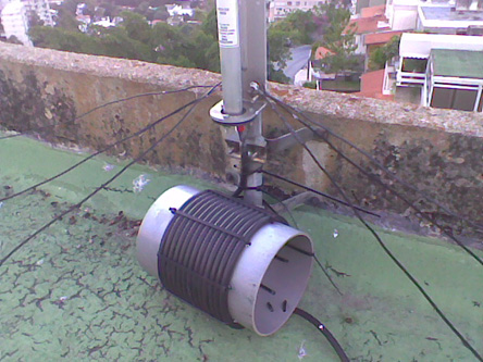

#75798  - 23 julio, 2009 22:26
Otra imagen mas. Aunque es comercial viendolo es muy sencillo de construir y queda de vicio.
Saludos de nuevo
