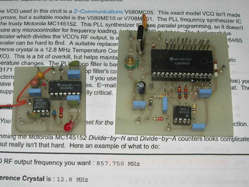

Rebuscando en el cajón de los trastos, he encontrado dos plaquitas de una experiencia anterior (que por cierto no logré que funcionara) con prácticamente toda la “materia prima”.
Mi intención es intentar construir un VCO (MC1648) controlado por PLL que me diera una cobertura por ejemplo de 144 a 146 Mhz. con saltos de 25 Khz. a modo de Generador de Pruebas.
Dispongo de un cristal de 6.400 Mhz. y un prescaler SP8793, ahora bien, me encuentro con el contratiempo de que no he encontrado o no he sabido encontrar la forma de averiguar el valor de las resistencias y capacidades para configurar el filtro de paso bajo (CA3140) para éstos parámetros.

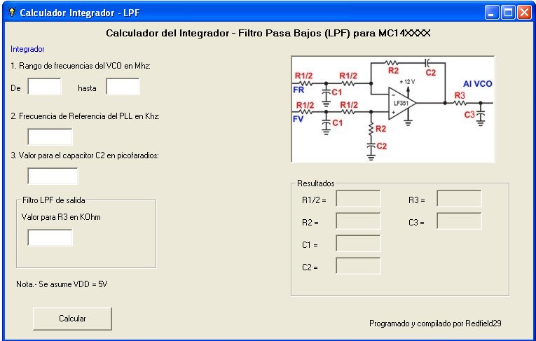

Gracias Ricardo, encontré una aplicación para hacer el cálculo, aún no lo he probado.

Puedes publicar el link a la aplicación?
