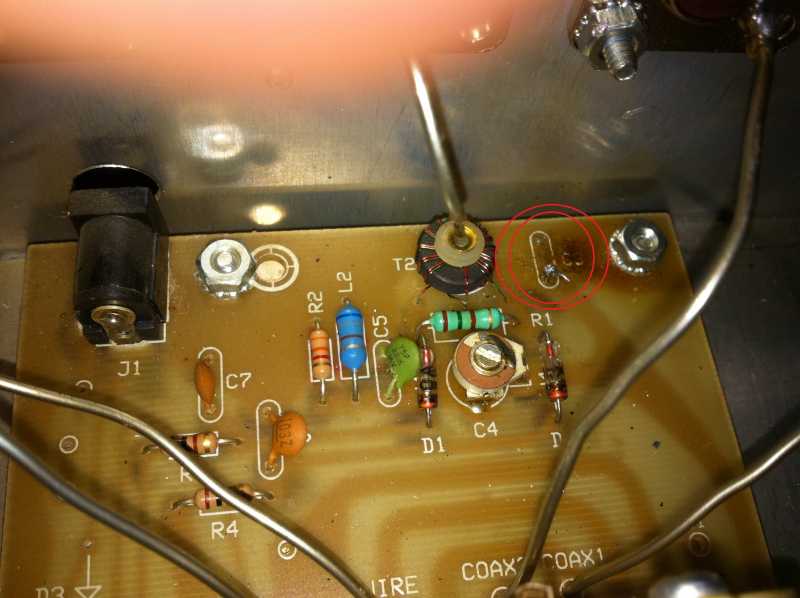

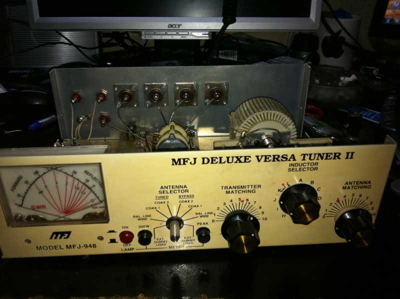

Quería averiguar cuál es el valor del condensador marcado como C3 en el acoplador de MFJ deluxe versa tuner II 948.
En el manual de este acoplador no viene el esquema y por internet no lo he encontrado.
El acoplador me dejo de funcionar y tras haber olido a quemado me dio por abrirle y pude comprobar que el condensador estaba completamente chamuscado, por lo que es irreconocible su numeración y valor.
Mando foto del acoplador y del lugar donde estaba situado el condensador.
Ruego cualquier información sobre su valor o su esquema eléctrico.

C3 - 33 pf

OK, muchas gracias Salvador.
Tenía mis dudas de si podría ser de 33 pf mirando el esquema del 949 y del 941, pero ante la duda mejor preguntar.
Pues nada, esta tarde corro a comprar el condensador.
