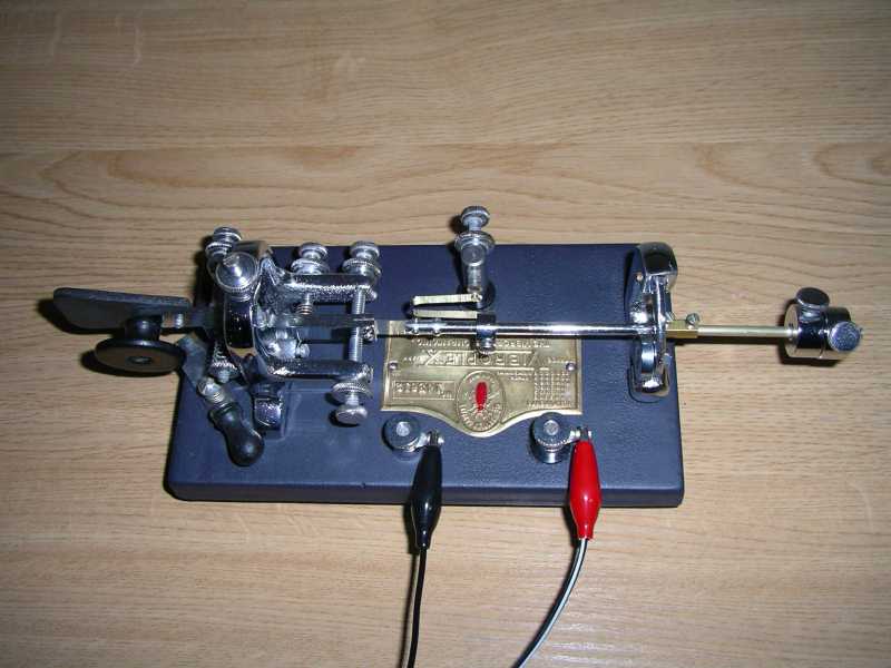

Aprovechando que el Grupo Los Tortugas, con su genial Diploma, han vuelto a "dignificar" el QRS, propongo un sistema casero, sencillo y barato, para disminuir la velocidad de los puntos (así evitamos que se nos "descosan" Hi... Hi...) al utilizar un Bug para transmitir en QRS.

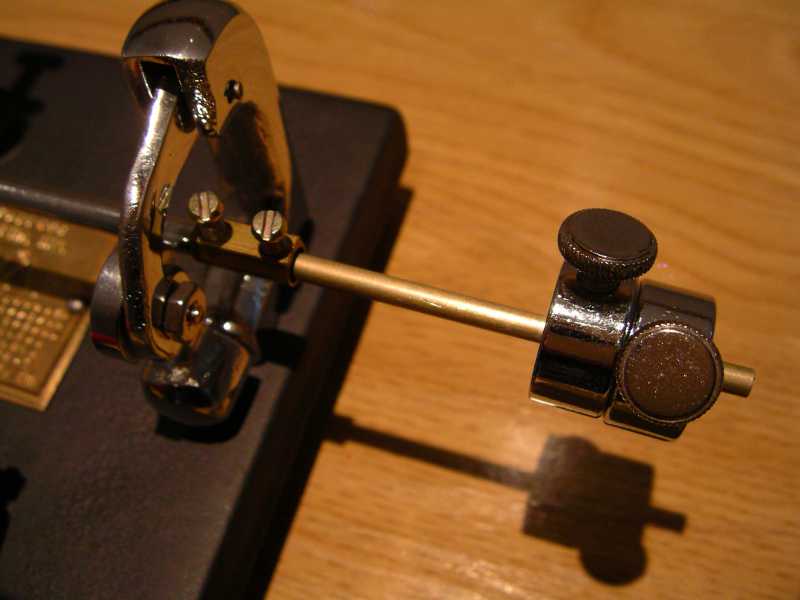

Se trata simplemente de prolongar el brazo mediante un borne metálico, con sus tornillos, extraído de una regleta de conexiones eléctricas, y un trozo de varilla que permita utilizar el contrapeso (o contrapesos, según modelo) originales del Bug; esto permite una velocidad mínima de unas 10-12 ppm.
Adjunto unas fotos del sistema probado con éxito en mi Vibroplex.
Espero que alguien se anime a darle al Bug en QRS......
73, Ernesto

Saludos, yo tengo hecho algo parecido en mis Bugs autoconstruidos, pero en vez de dejarlo fijo como haces tu con esa parte de regleta, lo hago igual pero que pueda mover esa varilla para atras, para poder volver a qrq cuando quiera, o poder graduar la velocidad, al igual que tu moviendo los pesos, pero yo muevo todo ese alargo, para que me entiendas.
EA3VN Enric, que por cierto es tortuga como yo :P para los vibroplex hizo algo asi, conm un resorte y que pueda pivotar para poder graduar la velocidad, y la verdad, queda muy chulo y su funcionabilidad ya no se limita a mas de 25ppm.
Yo mi Bug Less Logan Speedx 500 lo tengo con un peso limitado a 15ppm, creo suficiente para qsos.

Efectivamente Dany, el sistema que utilizas, como el de Enric EA3VN, es más sofisticado y práctico, además queda muy chulo; pienso que es similar al accesorio "Round Arm Vari-Speed" que suministra Vibroplex, por cierto un poco caro para lo que es..., de manera que merece la pena su fabricación casera.
Mi sistema es muy sencillo, para salir del paso si no dispones de utensilios para fabricar algo mejor, no obstante funciona bastante bien.
Lo importante es poder disfrutar del Bug en QRS.....
Felicidades, por la parte que te corresponde, en la activación de la EG3TOR.
73, Ernesto EA3ERD

Enric, muy ilustrativo y detallado tu artículo sobre el Bug en la revista, gracias.
Empecé a ojearla pero no llegue al final; la he vuelto a mirar y me he dado cuenta que el Rincón Telegráfico, en esta edición, aparecía en las últimas páginas y la solución ya estaba ahí.....
Como decía un profe que tuve, antes de hacer algo, siempre hay que leer la información hasta el final, y de haberlo hecho me hubiera evitado calentarme la cabeza.
Finalmente el Bug, con el brazo prolongado, empieza a sonar bien a unas 15-18 ppm sin que se me "descosan" los puntos.
Como bien dices, al principio el artilugio para QRS sirve para "adiestrar al jinete" y perder el miedo al Bug, y después ir aumentando la velocidad manteniendo una calidad de manipulación aceptable.
