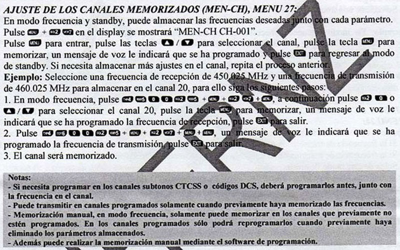

¿Alguien sabe cómo demonios se memoriza una frecuencia en el db48¿ Y sobre todo, cómo se "llama" a esa memoria? El manual no lo explica o yo no lo veo, he visto algú fallo en la explicación de la memoria de la radio FM, que ya he resuelto, pero en lo de memorizar njuestras frecuencias no hay forma.

En la página 18 del manual tienes como hacerlo......te dejo una imagen por si no lo tuvieras....es un poco :S "rollo" pero una vez que coges el "truco" no hay problema con el manejo :cheer: ....Suerte!!

gracias por contestar, avid. Eso ya lo conocia, quizas me expresé mal, quise decir que cómo se llama a una frecuencia memorizada, No lo veo en el manual, cosa que no me extraña porque he visto un error en el tema radio comercial.

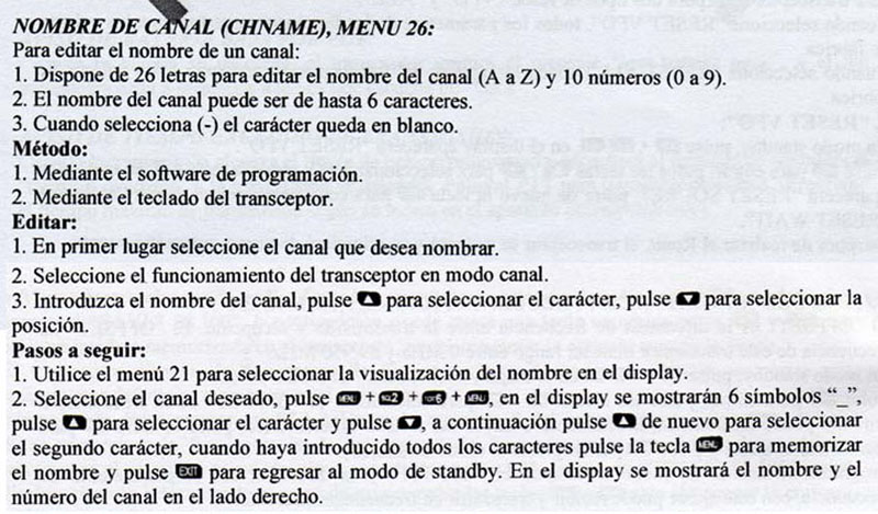

Hola de nuevo Juan Luis, no sé si será lo que buscas, cuando dices que "cómo se llama a una frecuencia memorizada" :blink: supongo que te refieres a darle Nombre al canal memorizado??? :blink: si así en la página 17 viene como hacerlo ;) ....te dejo otra imagen... ;)
Ya dirás si es lo que necesitas....

hola de nuevo, David.
Parezco nuevo en la forma de expresarme. Me refería a còmo buscar una memoria ya establecida, pero ya he dado con la forma.
Gracias de todas formas
