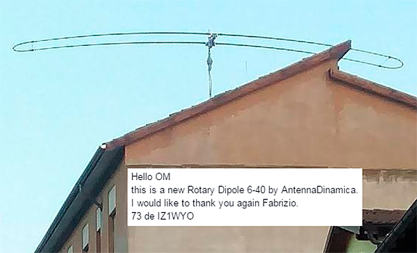

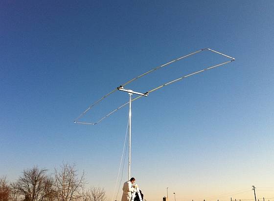

Alguien tiene o a probado una antena dipolo/trombón horizontal
de 6 a 40 metros de un solo elemento
de la marca dynamic-antenna,
modelo "antennadinamica - Rotary Dipoles 6 - 40" longitud de 11 metros
Precio aproximado 1.293 Euros
Foto 1 This is a 1EL 10-40 of IZ0OSI Patrizio
Foto 2 this is a new Rotary Dipole 6-40 by AntennaDinamica de IZ1WYO

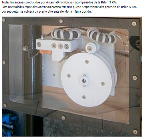

Balun Antenna_Dinamica

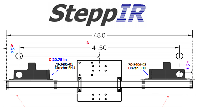

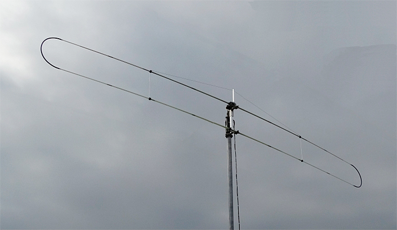

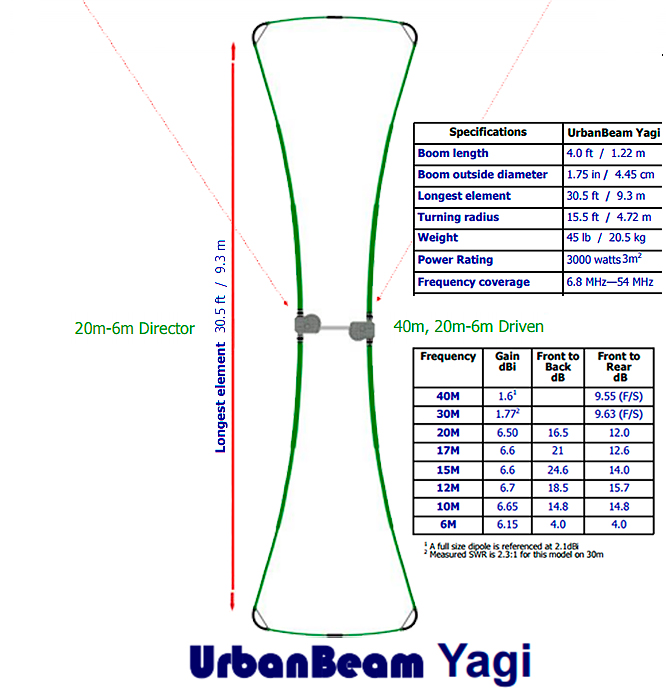

Interesante antena direccional de
2 elementos para la banda de 6m a 20m
1 elemento para la banda de 30m o 40m
ligera de peso 20.5 kg con una longitud de 9,30 metros
de la marca SteppIR modelo UrbanBeam , precio aproximado $1769
P.D. espero ver una antena similar, que funcione desde 4m-70MHZ a 60m-5MHz.
· Foto 1
It doesn’t look like a traditional beam, but it sure works DX like a SteppIR!
This antenna is excellent for use where a traditional beam may not be appropriate. It’s a high-performance 2 element beam 20m-6m, and a folded dipole on 30 and 40 meters. Yes, 40 and 30 meters coverage combined with a beam requiring only a 15.5 foot turning radius. Low-sunspot-cycle DX *is* possible with a simple rotator and mast.
· Foto 2
· Foto 3
- El precio incluye el controlador "SDA-100"
