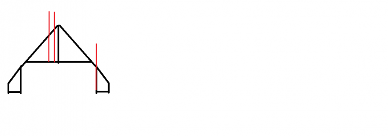

Estoy completamo la memoria de la instalación y en el tema de la torreta me pierdo....
La instalación llevaría dos mástiles para dos verticales y una torreta para una hexbeam. Los cálculos de los mástiles para las verticales ya lo tengo hechos (y creo que bien) y no requieren vientos según los resultados.
El problema me viene con la torreta, que no me entero de como van los cálculos. Se trata de un tramo intermedio reforzado televes 180. Y sobre el un puntero televes con alojamiento rotor. El mástil es de 3m, 45mm y 2mm de espesor.
La torreta va anclada dentro de la vivienda a las cerchas que sujetan el tejado. Va soldada en la base y de nuevo en la parte superior a 1,5 aproximadamente. De este tramo intermedio fuera del tejado quedan unicamente 1,5 + 1,5 puntero + 1,5 que sobresale el mástil del puntero Total 4,5mts de altura. En esta parte es donde no me aclaro para calcular el momento flector que soportaría la torreta en su base para determinar la necesidad o no de poner vientos (me gustaría no poner vientos, de ahí no subir mas).
La antena a poner sería una hexbeam con la cual también me lio para calcular que fuerza ejecrecia sobre la torreta/mastil...
Se agradecería un cablecillo para rematar la memoria y presentarla a ver que pasa
Un croquis de como quedaría
Ángel - EA4GKQ

Muchas gracias Ángel... que datos necesitarías ?
Tengo que sacar las medidas de la estructura que pongo en el croquis, el resto lo tengo... Medidas del tramo que queda dentro y fuera de la casa, medidas del puntero, del mástil, de la antena.
Te podría poner los calculos que llevo hechos de la butternut y la de VHF/UHF a ver si están correcto? o enviartelos por mail?
Un saludo y mil gracias Ángel
