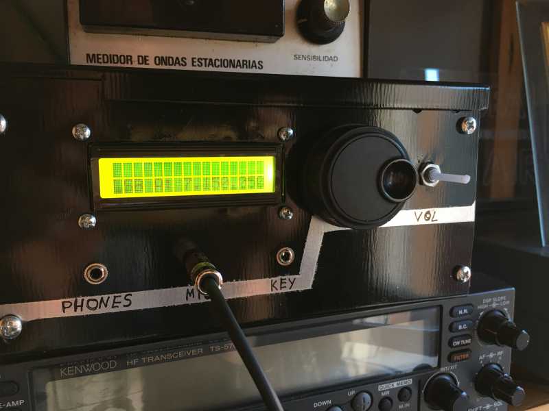

#321191  - 27 junio, 2018 22:35
Asi a quedado el mio.
EA4FJD
Mensajes: 1192
#324279  - 28 junio, 2018 07:08
Muy guapo, pero.... para qué dos interruptores ??
Para EA5DO: Dónde dices que se puede cambiar la velocidad de sintonía?
En mi menú no hay ninguna opción para eso....
73,
Jose.
#324281  - 28 junio, 2018 07:26
Ese boton de sintonia te ha quedado estupendo. Claro que como se te vaya el dedo se te dispara la frecuencia. Muy bien.
El caso es divertirse y pasarlo bien.
Un cordial saludo.
EA6EA
Mensajes: 88
#324282  - 28 junio, 2018 10:43
Jeje. Uno “pá” encenderlo y el otro para el ventilador, pues cuando lleva un rato encendido molesta el jodio. No encontre ninguno menos ruidoso. Asi lo paro y enciendo cuando quiera.
EA4FJD
Mensajes: 1192
#324291  - 28 junio, 2018 11:53
Ponlo a 5 o 6 v. La mitad de revoluciones, la mitad de ruido
