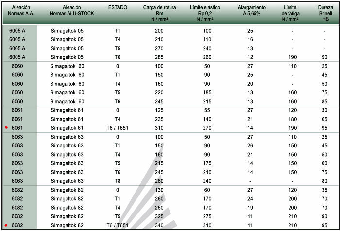

Una tabla de Alu-Stock con lso aluminios más usados;

Pues leyendo el tema y el comentario de José (EA2KC), el aluminio me parece una opción muy interesante y a tener en cuenta por que estoy viendo que en algunos casos incluso es mas resistente que el de Hierro...
Hoy he estado midiendo los diámetros de mi torre y el máximo de tubo que podría poner, tal cual esta ahora es de 45mm, quitando el casquillo de teflon se podría llegar a tubo de 50mm.

Según la tabla publicada por máximo, la Aleación de aluminio 7020 su resistencia es de 2900kg/cm2.
Que os parece??? ahora queda saber lo que cuesta y si lo hay...
