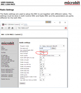

Comprueba que el auto conect este a NO en la configuración de la caja de la radio.

Perdona, que equivoque. Esta en la caja del cabezal.

Efectivamente, está en el remoterig del cabezal. Lo tenía en YES y lo acabo de cambiar a NO. Ahora no lo puedo comprobar por un pequeño problema técnico en la estación base pero en cuanto lo solvente te digo algo. Espero que sea eso.

Efectivamente, todo solucionado. Muchas gracias, un saludo!
