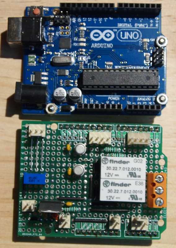

1.- Estoy rediseñando el shield Arduino para el controlador de rotor de K3NG. Simplificando (1) y optimizando el espacio y el consumo. Se trata de controlar un rotor G-600 cuyo motor se alimenta con 24 Vac y un consumo, según el manual, 40 VA. He utilizado unos relés SCHRACK RT42412, evidentemente sobredimensionados (250 Vac /20A),
(1) Simplificar en el idioma que utilizo significa complicar las cosas :P
En nuevo diseño es más compacto e incluye un par de relés FINDER 30.22.7.012 que al contrario de los anteriores van un poco justos (125 Vac/2A).
Revisando opciones me he encontrado con estos relés de estado sólido (¿triacs?) y me pregunto si serían aptos para conmutar la tensión de 24 Vac del motor. y si, en este caso, sería suficiente la tensión de salida de un pin del Arduino o necesitaría un 2N2222 como driver.
http://dlnmh9ip6v2uc.cloudfront.net/datasheets/Components/General%20IC/S108,208T02%20Series.pdf
Realmente para un rotor azimutal solo necesito dos relés con un circuito secundario.
