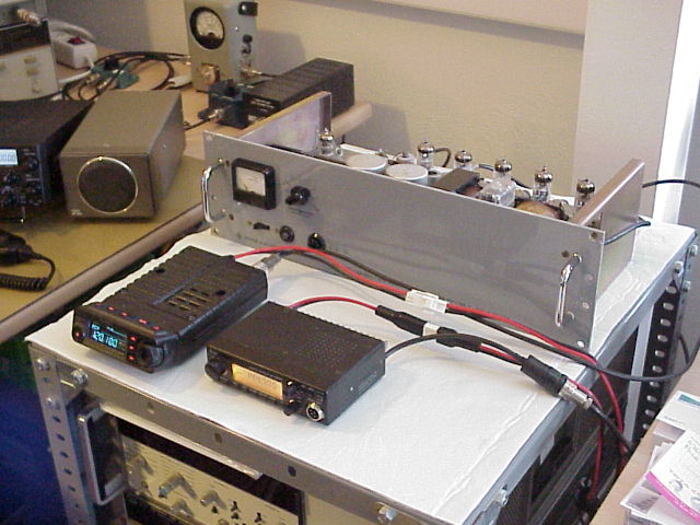

Buenas tardes,
Os comento mi último cacharreo... se trata de un equipo que adquirí y restauré hace algún tiempo, un multi-acoplador para VHF (o sea, un equipo que, de una sóla antena, genera varias salidas, de ganancia unidad, para que diversos equipos reciban como si tuviesen conectada esa antena independientemente)
El equipo en cuestión lo podéis ver en mi WEB:
Rohde & Schwarz NV 1/156 Z
Cubre de 100 a 156MHz y por tanto es ideal para 2m y banda aérea (también para broadcasting de FM)
Como véis, es a válvulas, cosa que le da un toque retro a mi estación :P
Cuando hice la WEB que he puesto antes, observé que la ganancia era bastante pobre. Encontré unos triodos EC80 de repuesto y hoy he instalado uno de ellos. Ahora la salida en cualquiera de las 5 que tiene, es casi idéntica a la entrada :woohoo:
Tengo por ahora conectados como receptores un YAESU FTM-10 (que he probado en FM comercial, banda aérea y 2m) y también un monobanda ICOM IC-229A. Voy a fabricarme más latiguillos para poder tener hasta cinco recepciones simultáneas :laugh: :laugh:
En fin, ya véis qué cosas se me ocurren...
Por cierto, el equipo costó 35€ y unos 25€ de envío desde Alemania. Y creo que los vale, ciertamente.
Esta es una imagen del montaje actual. El equipo tiene su tapa, pero estoy de pruebas ;)
[img size=640] [/img]
73 JOSE EB5AGV

Muy bien ,el cacharreo a veces es mejor que un dx ,y que bien suena todo lo que uno toca.....y que bonitos son
Gracias...........Lute
