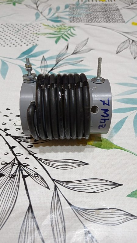

Estaba pensando en hacerme una antena bazooka para la banda de 40 y añadir los 80, por lo que tengo una trampa coaxial de 7 mhz realizada con coaxial RG58. Me surgen tres preguntas:
1- Cuantos creéis que aguantara la trampa a nivel de potencia?
2- Cuanto creéis que acortará la antena en 80 metros?
3- Que ancho de banda se conseguirá con esta configuración?
En cuanto al ancho de banda, decir que he montado una de 80 metros y el ancho me ha sorprendido gratamente, pues me puedo mover desde 3,600 hasta 3,750 con 1,5 de roe en los extremos, pero mucho me temo que con la configuración anterior, eso se reducirá
Saludos y gracias por adelantado

Pues al final me puse manos a la obra y terminé la instalación y montaje de la antena.
El ancho de banda es considerablemente menor que una bazooka para solo 80 metros, pero aún así, merece la pena, al menos eso creo yo.
en cuanto a las trampas coaxiales, por el momento han aguantado 1 kilowatio.

El rg58 aguanta el kw en el punto de alimentación de un dipolo, que es donde se supone que tenemos los 50Ω y que es donde la corriente es mayor, por lo que al colocarlas más centradas en cada rama, donde la corriente es menor, lo más probable es que aguanten bastante más.
El ancho de banda te lo va a limitar el ancho de banda de la trampa.
Y respecto a la longitud física que lo acorta, será próximamente (cuenta de la vieja) la longitud de hilo enrollado que se haya llevado la trampa.
¿lo ha medido ya?

Pues si te soy sincero, no he medido nada. empecé poniendo en total unos 16 metros por brazo y me tocó añadir un metro y medio más o menos.
El rendimiento es aceptable pero el ancho de banda se ha reducido a casi la mitad respecto de una bazooka solo para 80 metros.
Los límites los ponen tanto la corriente como la tensión, y donde la corriente es menor la tensión es mayor.
Te lo va a limitar el factor de acortamiento y te lo va a aumentar el valor de las pérdidas.
Negativo, la misma cantidad de hilo enrollado tiene efectos completamente distintos según su posición en la antena.
