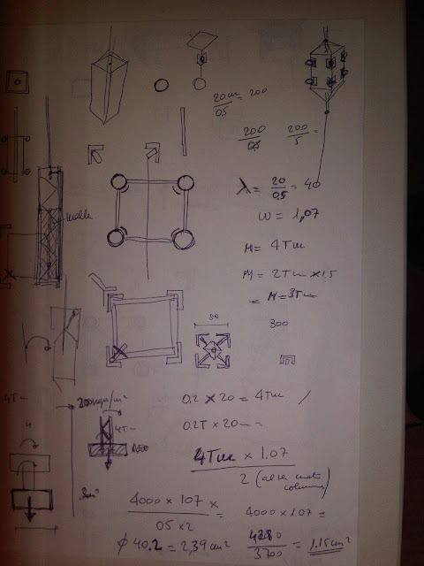

Buenos dias , alguien dispone del calculo para saber que tipo de tubo cilindrico es el adecuado para hacer una torre autosoportda,de dimensiones 50x50 cuadrada con la armadura de varillas cilindricas de 1cm o 1,2cm y una altura total de torre de 20 metros.
La idea inicial es tubos de 50, alguien tiene la formula de como calcularlo.
PD:Las torres JM parecen bastante mas debiles si bien aguantan bien 1m2 o 1,5m2 en punta con vientos de 100km/h

Hay alguien que pueda confirmarme si los calculos son correctos? Graciascalculo%20torre.jpg
