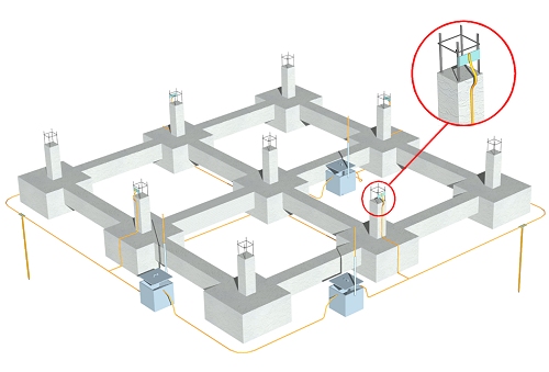

hola
maneras para hacer una buena toma de tierra hay muchas
si la construccion es nueva se puede hacer un anillo
a la construccion, poniendo piquetas de vez en cuando
este anillo debe estar lo suficiente cerca para ser efevtivo
pero no demasiado para poder regar la mayoria de piquetas,
con este sistema por muy mala que sea la tierra se consige
mejorarla lo suficiente para que sea efectiva a todos los efectos
