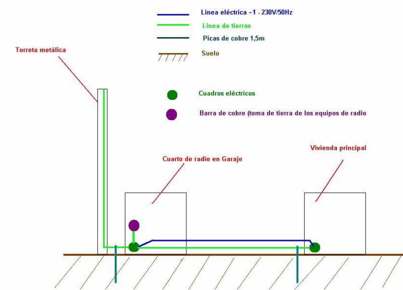

Después de instalar el nuevo sistema radiante en el QTH portable necesito colocar una buena toma de tierra. He encontrado diversas opiniones al respecto en internet y no sé realmente cual es la correcta. Según mi criterio voy a colocarlo según el sketch adjunto el cual consta de 2 recintos distanciados unos 20m uno del otro. El primero es la vivienda principal con su línea eléctrica y toma de tierra independiente, mientras el segundo es un garaje en donde tengo el cuarto de radio y al cual le he hecho llegar una toma eléctrica + tierra proveniente de la vivienda. Aparte he colocado una nueva pica de tierra pegada a la base de la torreta y llevado un conductor de cobre de 16mm hacia una barra de cobre fijada a la pared en el interior para repartirlo hacia los equipos de radio. Mi pregunta es si debo de unir las 2 tomas de tierra (la eléctrica del cuadro que viene de la vivienda + la toma de tierra de los equipos). ¿Debo unirla físicamente a la torre según el dibujo o simplemente bastaría con fijarla a la base?.
Espero que me podáis ayudar.

La tierras debería ser común a todo el conjunto y estar unidas todas las picas por cable de cobre como mínimo de la misma sección. Igualmente deben estar a tierra la torre, estructura del edificio, mástiles, etc. 16 mm. suele ser la sección normalmente empleada.

Sobre tierras siempre hay mucho que decir. La tendencia actual es que todas las tierras estén unidas y cuanto mas y mejor, mejor.
Dos tierras independientes solo pueden crear mucho problemas y ningún beneficio, a no ser que estén muy distanciadas.

javier yo tengo algo muy parecido, solo que no tengo unidas las tierras, para unirlas como dicen seria con cable de mucho calibre no con el normal de la casa, y yo no podia unirlas, de todas formas por comentarios si hay mas de 8 metros de distancia entre las tierras no deberia ser mucho problema, no se si estoi en lo cierto, como te digo comentarios.
de todas formas yo le tengo un diferencial en el cuarto de radio que corta la linea electrica que viene de casa y que si no estoi en radio lo tengo cortado, lo que quedaria como si fuera independiente de la casa, solo lo pongo cuando hago radio y lo unico que utilizo de casa es la alimentacion, los equipos y demas estan como tu a la tierra de la torre.

La alimentación eléctrica en el garage lo llevo a través de una manguera de 3 hilos de 2,5mm que creo puede ser insuficiente dado que hay unos 25m de distancia entre ambas casas. En este caso recomendáis NO unir las tierras?

Poca sección me parece
Tierras siempre unidas

Todas unidas y de seccion 16 si es posible.
Por propia experiencia te dira que una chispa electrica no es agradable...aparte del estropicio en aparatos, cables y antenas.
