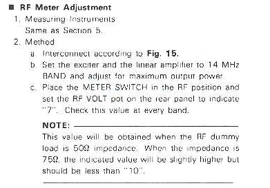

TENGON EN TL-922 EN CASA PARA PROBARLO, PERO TENGO UNA DUDA. POR LA PARTE TRASERA TRAE UN TRIMER TAPADO CON UN TAPON METALICO EN EL CUAL PONE :RF VOLT. ¿CUAL ES EL AJUSTE QUE HAY QUE HACER ?

¡¡¡¡OJO!!! NO ES EL DE LA PARTE INFERIOR QUE PONE ALC ES EL DE LA PARTE SUPERIOR Y AL LADO CONTRARIO, ME EXPLICO. TENIENDO EL AMPLIFICADOR CON EL FRONTAL DE FRENTE , Y MIRANDO POR DETRAS, ESQUINA SUPERIOR IZQ.

Perdon.... me fui rapidamente al del ALC,
eso ajusta el medidor de potencia de RF del frontal: rfvolttl9922.jpg

ok pero ¿a la hora de cargar y funcionar el amplificador influye este ajuste o solo es para tenerlo como referencia?(el amplificador lo cargo con un medidor exterior que tengo.)

Pues si mides con uno exterior, pues nada, pero si no tienes uno exterior pues tienes incorporada la posibilidad de "medir" la salida de RF.
Yo tuve uno y siempre media la corriente de reja, que es lo importante a vigilar, en el otro la corriente de placa y en el externo la salida de RF.
