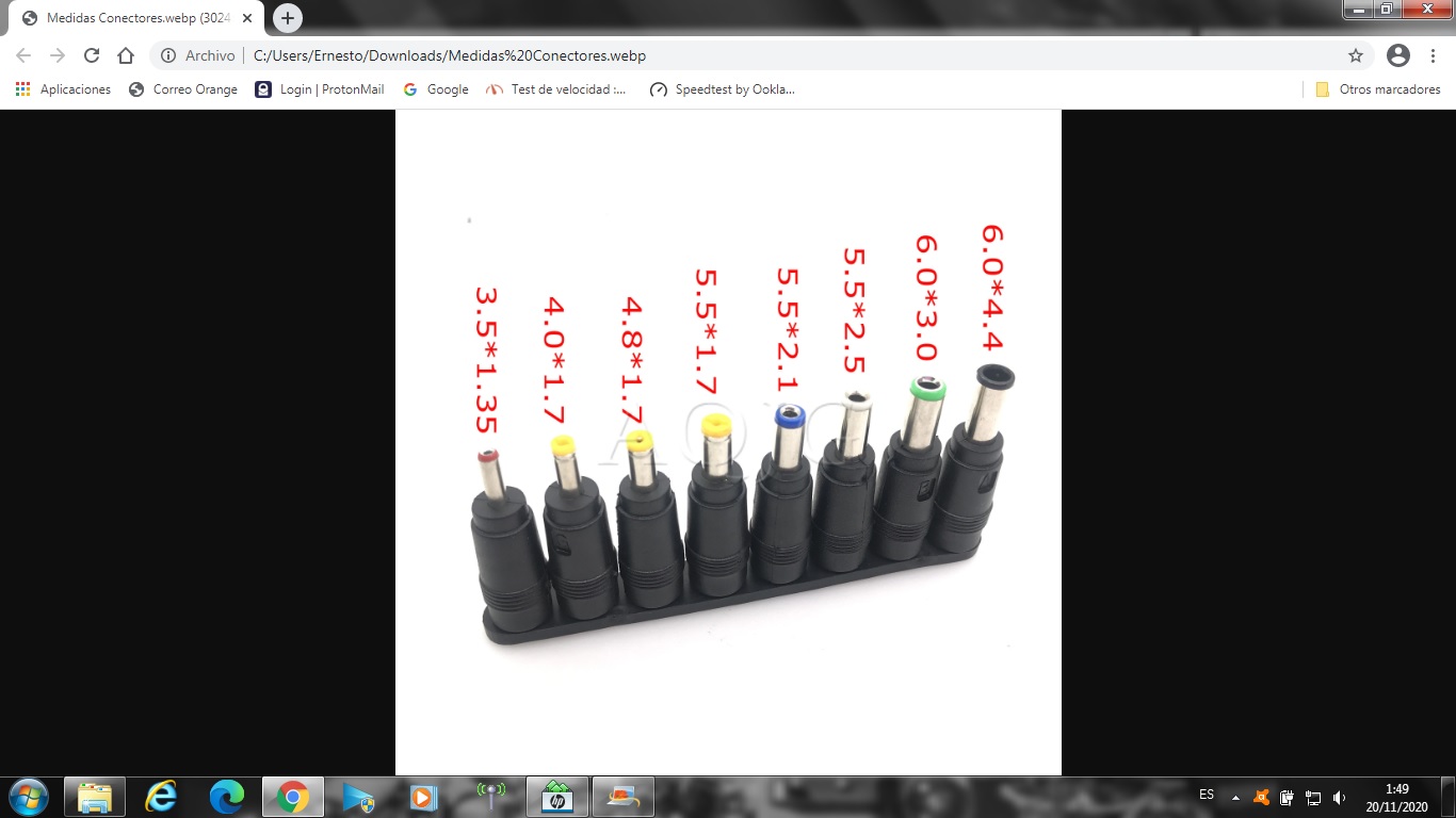

Hola EA8HQ.
Intenta medir, utilizando una reglilla milimetrada, el diámetro del agujero y del pin central del conector para determinar cuál es el apropiado.
Estos son los conectores de este tipo más utilizados:
Medidas conectores
Suerte con el conector.
