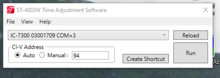

Bueno... probado y funciona.
Buscar Icom Global->Support->Firmware->Buscar por modelo->(modelo)
Aparece una tabla y en la última línea, segunda casilla un enlace a ST-4003W, clicar
Haciendo scroll en la pantalla marcar una casilla leido y se activa el bos de descarga.
Se descarga un fichero ZIP que contiene un fichero ejecutable (EXE), ejecutarlo y seguir las instrucciones de ayuda.
El programa aparece en una venta, con el transceiver encendido detecta el modelo y puerto, se puede instalar un icono en el escritorio "Create Shortcut", en número que aparece en la casilla es la dirección hehadecimal del equipo que la detecta automáticamente. La opción Auto o Manual son dos boxes que se marcan si se quiere que se ejecute manual o automaticamente.
Gracias Pedro por advertirnos de la salida de este programa a algunos les será muy útil, probablemente te funcionará con tu enlace CAT, no pierdes nada por probarlo, si se puede te aparecerá el modelo y puerto COM asignado.

Este es el programa de Icom
