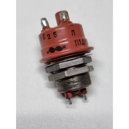

he estado buscando información en internet sobre el relé de salida que utiliza el ACOM 1000 . En el manual que he encontrado el modelo de dicho relé indica que es un relé es un P1D-1W. Debo precisar que dependiendo del número de serie quizás ACOM haya podido utilizar otro modelo de relé.
Dicho rele es un rele de conmutación ruso ( exite alguna versión militar ) que puede conmutar voltajes de hasta 1,5 kV (30 MHz) y corrientes de hasta 3 A a 30 MHz en un raango de frecuencia de 0-76 MHz y con voltaje de bobina de 27 V (24-30 V). Puede conmutar hasta 1000 vatios una vez activado. El tiempo de activación y de desactivación es de 10 ms con lo que el tiempo que sugire Mitxel de 200ms a 300ms tal como indica con indica será mas que suficiente.
Yo particularmente al configurar el software que uso para transmitir en CW suelo usar tiempos de aldedor de 30 ms.
Para garantizar la conmutación en frio existe la posibilidad de activar el lineal con la señal de KEY-IN y utilizar la señal de KEY-OUT disponible en el propio lineal para "autorizar" al transceptor, si es que este dispone de tal señal de entrada, para que inicie la transmisión.
