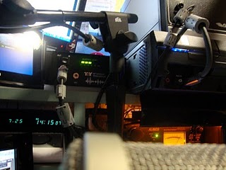

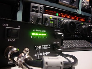

Adjunto imagen de la criatura en acción.
Saludos EA5WO

Hoy precisamente he estado realizando pruebas con el FLEX5000 y el procesador Ten-Tec-715.
Bo terminaba de convencerme como salia la modulación. No muy clara y con algo de ruido, acoples, etc.. Con el FT1000 como comente de maravilla desde un primer momento.
Felizmente lo he resuelto poniendo unas pocas ferritas como se ve en la imagen a lo largo de los cables de audio y de alimentación. Asi como dedicándole al procesador de voz solo una pequeña fuente DC12V que tenia aqui retirada exprocesa para el. El resultado ha sido totalmente resolutivo. Ahora sale al aire el FLEX5000 conjuntamente con el procesador Ten-Tec 715 con un push y una calidad y penetración de modulación bestial. Al menos por los reportes recibidos del exterior y lo que yo me he monitorizado. Atras quedaron los ruidos y acoples. Sale como los ángeles. Con el FLEX5000 este procesador también se comporta de maravilla corrigiendo algunos pequeños problemas puntuales que tenia de RFI con las ferritas y poniendo una pequeña F.A. 12V.DC solo para el procesador.
Ver imagen adjunta.
Saludos. EA5WO
