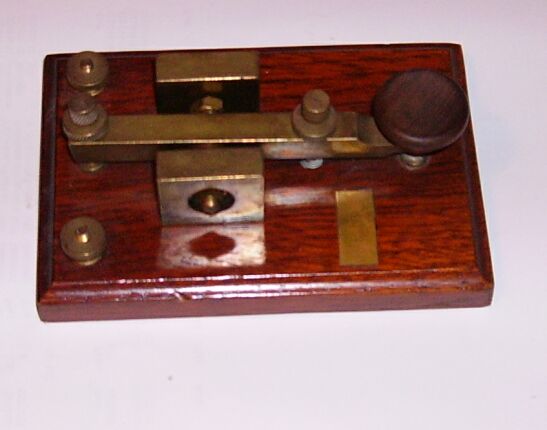

Éste es un manipulador vertical clásico, de origen japonés, con el contacto en la parte delantera y con una relación 1/3 entre las distancias de la empuñadura y el contacto respecto al punto de giro. El muelle de retroceso está situado detrás y a la mitad de la distancia entre el punto de giro y el punto de reposo.
Resulta algo pesado con transmisiones largas, debido a la altura de su empuñadura.

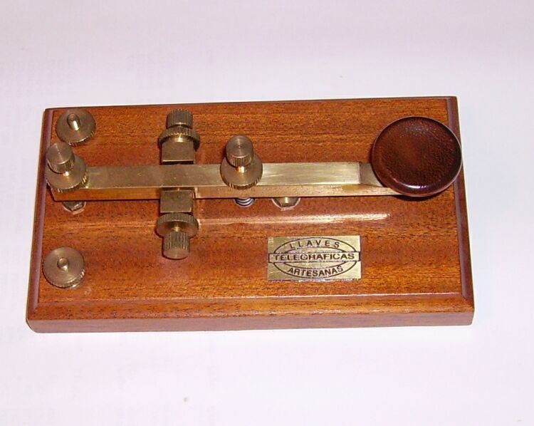

Éste es un manipulador de la desaparecida factoría mallorquina "Llaves Telegráficas Artesanas" (EA6YG). Clásico, chapado en oro, con contacto y muelle delanteros. Tiene una relación de 1,5:1 entre la longitud del brazo (distancia del eje de giro a la empuñadura) y la distancia entre el punto de reposo trasero y el eje de giro (cola). Es bastante cómodo y preciso

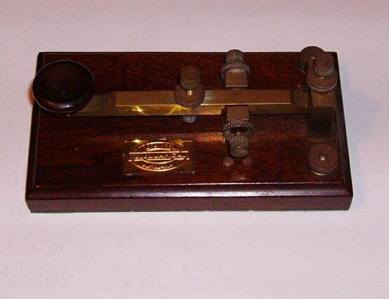

Este modelo de Llaves Telegráficas Artesanas es mi vertical preferido. Lástima que la foto no ha salido demasiado bien.
Fabricado en latón pulido, tiene el contacto en el extremo trasero, sobre un puente, y el punto de reposo inmediatamente debajo.
Muelle delantero y relación brazo/cola 7/3. Al manipular en él produce un cliqueo metálico muy parecido (según los entendidos) a los "sonajeros" telegráficos de las estaciones terrestres, como las del ferrocarril, y por ello es muy apreciado por los veteranos.

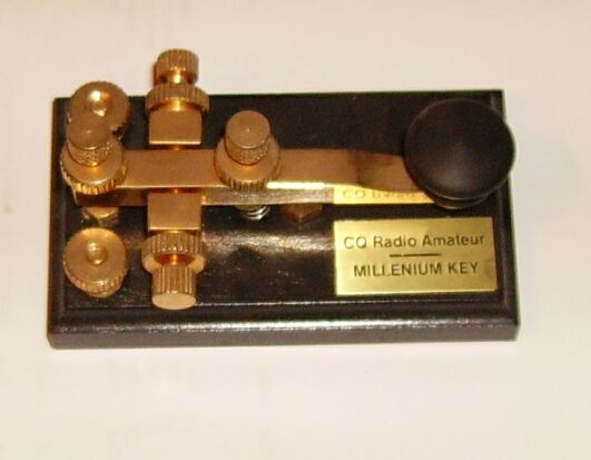

Este manipulador "Millenium", chapado en oro, fue un encargo especial de CQ Radio Amateur a Llaves Telegráficas Artesanas para celebrar el "cambio de siglo" del año 2000.
Es un clásico, con el muelle y el contacto delanteros, pero con éste muy retrasado y una relación brazo/cola poco corriente (7/2) que hace que suene un poco "raro", aunque su pequeño tamaño lo hace ideal para acompañar a una estación portable a baterías, por ejemplo.
