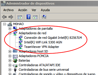

Hola Pedro, primero mira bien si tienes el soldador desenchufado, :woohoo: . Luego miras si te aparece en la siguiente lista:
Panel de Control>Administrador de Dispositivos > Adaptadores de Red
Si no lo esta, en esa misma ventana prueba desde el menú
Acción > Agregar Hardware heredado ..y sigue los pasos

Es raro pues Windows 7 detecta y carga los controladores automáticamente. A no ser que sea una tarjeta vieja.
De todas formas lo que te ha dicho Juan, en el Administrador de dispositivos debe aparecer. Si todo fue bien, aparecerá en Adaptadores de Red;
Si no cargó el controlador, aparecerá con un simbolito amarillo de alerta;
Si aparece en Adaptadores de Red, está listo para usar, pero hay que "decirle" que use esa conexión para internet, en conexiones de red.
Si tiene el simbolo amarillo, necesitarás (buscar y) cargarle el controlador. Haciendo click sobre él con el botón derecho y actualizar el controlador. Puede que borrar y volver a instalar, o incluso buscarlo por fabricante y modelo, etc.
