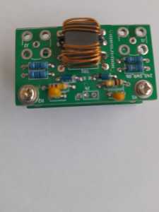

Hola Foro, necesito para una experiencia, si alguien me pudiera facilitar el número de espiras que tienen los toroides de dicho captador (Dx World). Gracias anticipadas

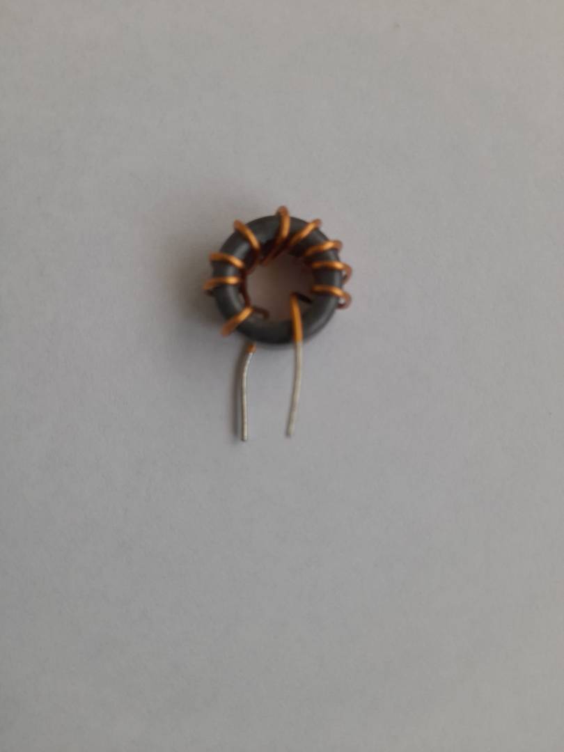

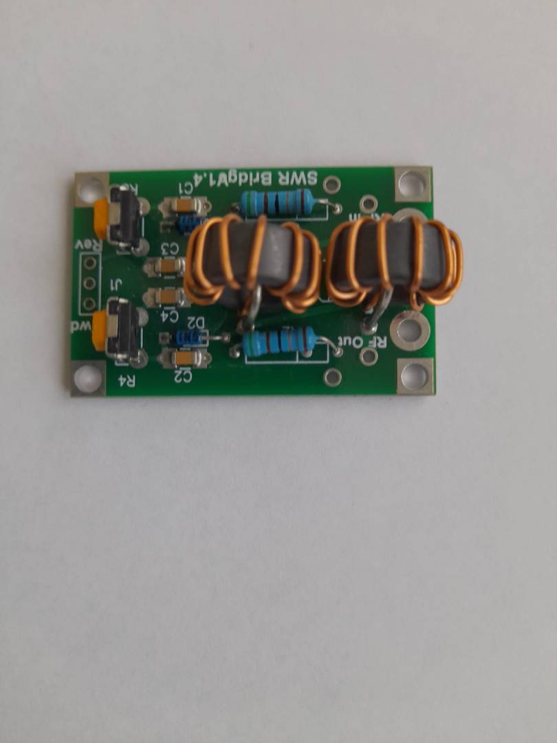

fcbba6e5 25bd 44a7 8c59 c3125dfb958d
Tienen 10 espiras, los modelos que tengo.
Un saludo de Julián

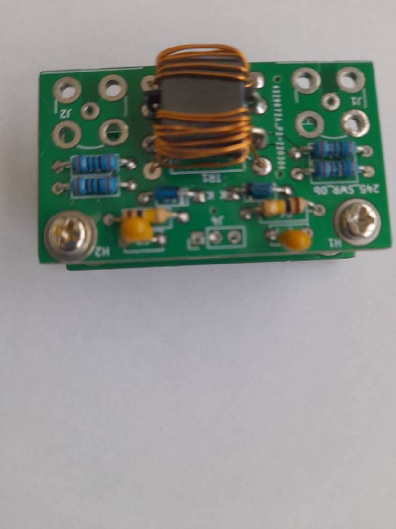

8e080c57 b457 4137 892c d45b6ab8c2c4
42882ad6 dcbf 4fb8 9272 465a16d03497

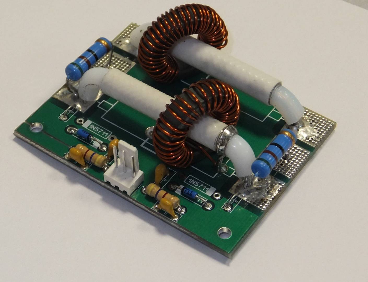

Gracias Julian, pero este que necesito es para 2.500 W y debe de tener alrededor de 30 espiras, pero he hecho pruebas con este número de espiras y no es suficientemente lineal, por eso solicito ayuda. De nuevo gracias.

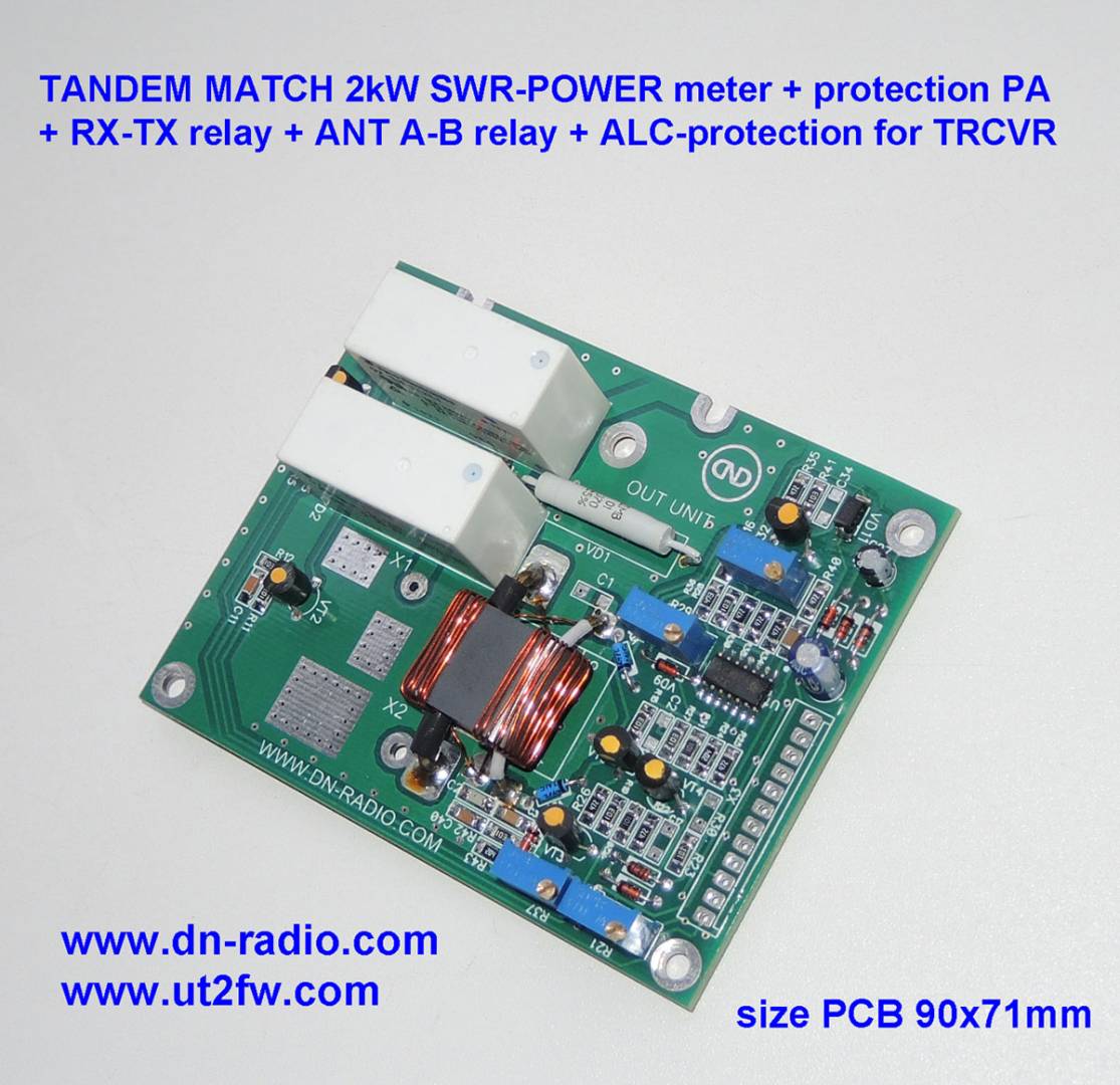

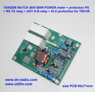

out unit top r
SWR power meter 3000W amplifier LDMOS BLF tube1
