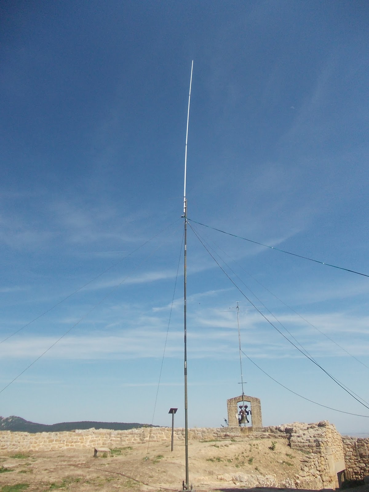

Otra opcion es un mastil militar de fibra...yo he encontrado de segunda mano en mercadillos y eso no lo parte ningun viento de los que pegan por aqui.
[img] [/img]

Saludos, el lunes pasado día 22 quedó instalada mi antena vertical.
Gracias a todos los que habeis salido en este hilo con la intención de ayudar y también a los que habeis salido para intentar solucionar vuestros problemas al amparo de este hilo , porque de todas las respuestas se sacan cosas positivas.
